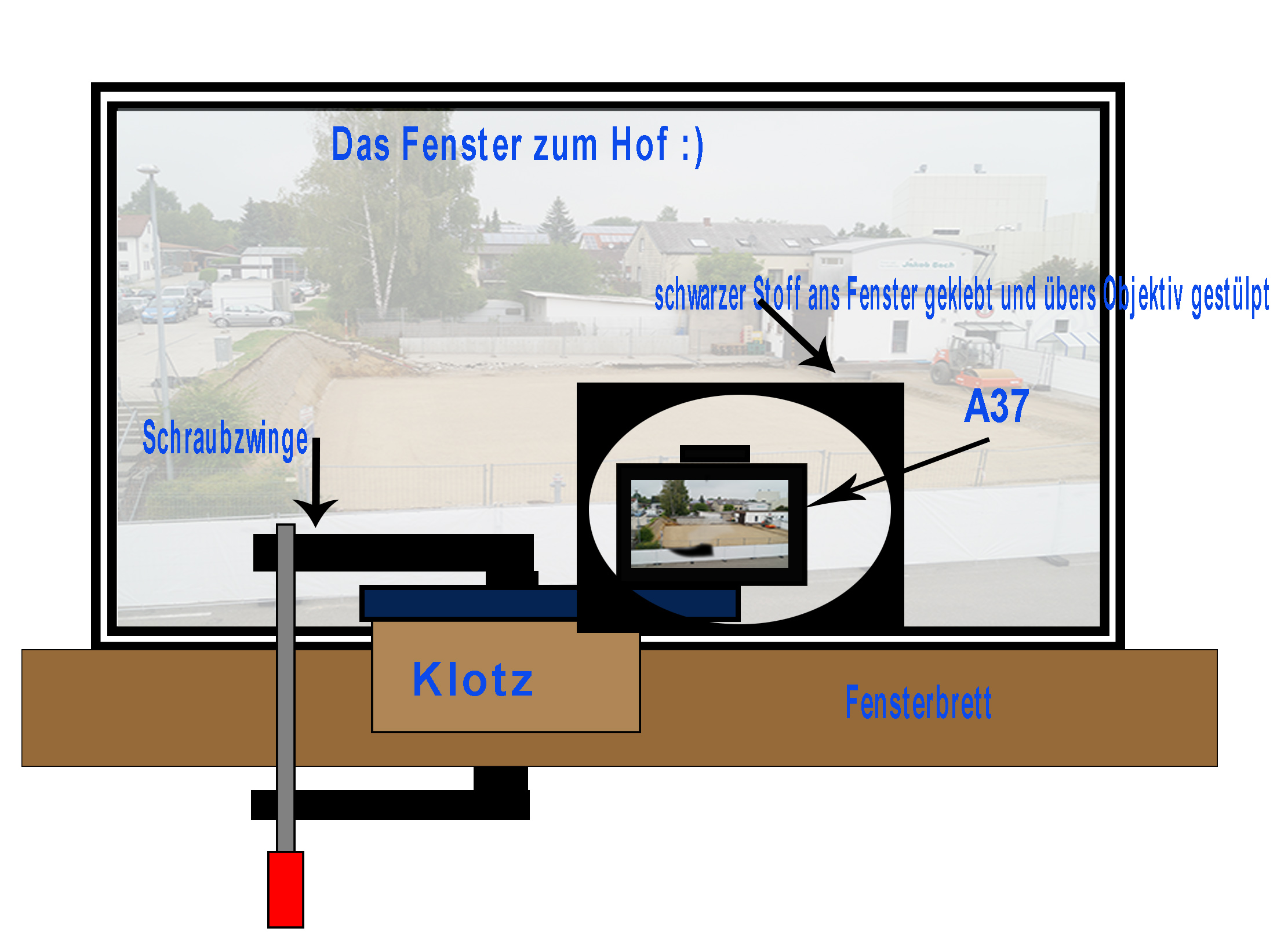

Im Gebäude gegenüber habe ich die Sony Alpha 37 platziert. Warum eine SLT und nicht eine normale Kompakte?
1. manueller Fokus, 2. manuelle ISO Einstellung (hier ISO100) 3.schnell und einfach wechselbarer Akku und Speicherkarte, 4. Anschlussbuchse für einen KabelTimer
Ich habe einen ca. 20 cm hohen Holzklotz genommen und so ein Plastikteil zum Laminat zusammen klopfen. In das Plastikteil habe ich ein Loch gebohrt um eine Schraube für das Stativgewinde durchzustecken. Das habe ich so gewählt, dass noch die Klappe für Akku und Karte aufgeht. Also habe ich die Kamera draufgeschraubt und dann das Plasteteil mit dem Holzklotz, leicht schräg nach unten, verschraubt und dann die ganze Geschichte mit einer Schraubzwinge am Fensterbrett befestigt. (Um diese Stabilität hatte ich die meisten Sorgen, aber es hat gehalten). Dann habe ich ein großes Stück Stoff genommen am Fenster angeklebt, durch das Loch in der Mitte das Objektiv geführt und mit einem Gummi fixiert.
Etwa so:

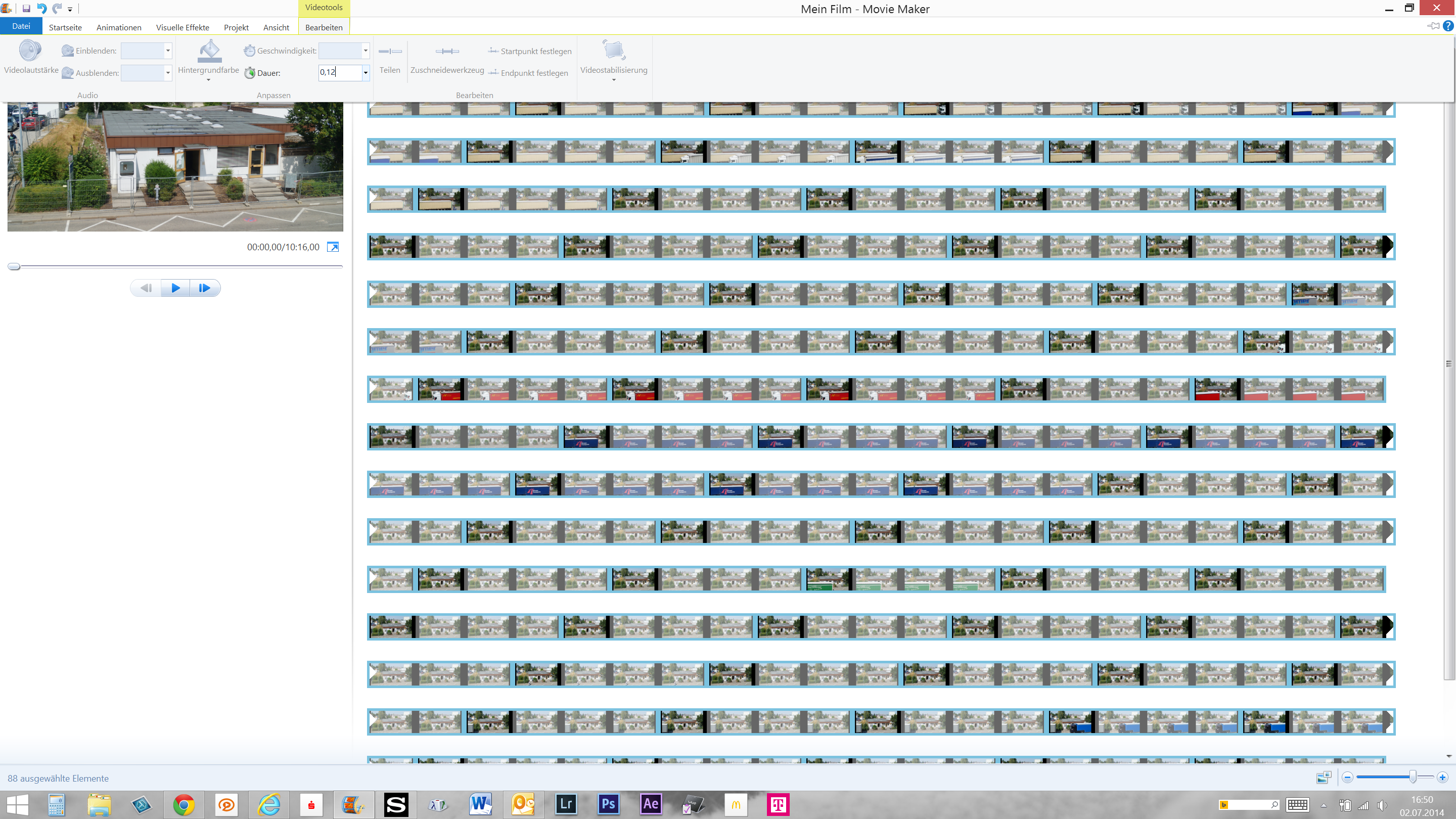

Zum Schluss habe ich noch einen Timer angeschlossen. Beim Abriss habe ich alle 2 Minuten ein Foto gemacht und beim Aufbau alle 20 Minuten. Ich habe erst täglich den Akku gewechselt und dann 2 mal pro Woche, die Speicherkarten habe ich nach Bedarf gewechselt. So ist eine enorme Menge an Foto zusammengekommen, die ich dann zeitnah sortiert und je nach Menge schon in Teilfilme umgewandelt habe. Ich verwendete zum Filmerstellen den Windows Moviemaker, meine Auswahl waren dann immer Blöcke zu ca. 500 Fotos die ich mit einer Zeit von je 0,12 Sekunden pro Bild zusammengestellt habe.

Ich finds klasse!!! Am besten gefällt mir Deine Konstruktion für die Kamera 🙂   so denkt sich das nur ein Mann aus 🙂   . Da haste sicher Schilder drumrum  stellen müssen, für die Putzfrau, die Kollegen ect.... Ein Projekt von einem Jahr.... unglaublich!

Aber erklär mir doch bitte den Sinn des schwarzen Tuches!!??

 Die Kamera war ja hinter einer Fensterscheibe, damit man keine Lichtreflektionen von innen hat kann man das mit so einen Tuch verhindern.
