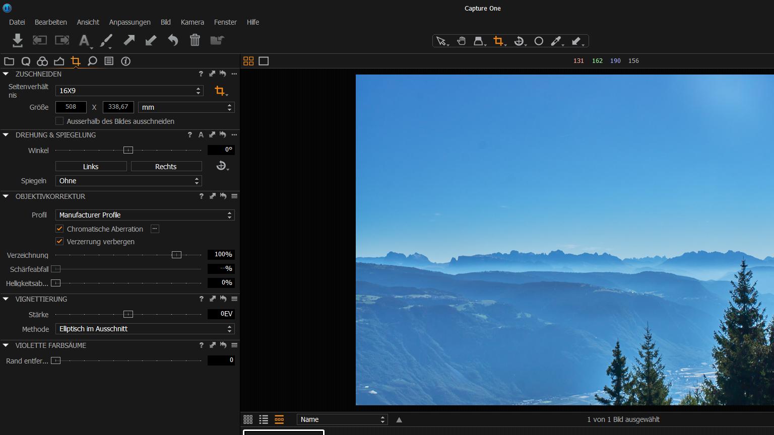

Ist es normal, wenn ich ein Bild anpasse und dann in Jpeg abspeicher, dass sich das Format von 16.9  (Cameraaufahme) in 3:2 ändert ?
Gruß Werner

ich gehe davon aus, dass du die RAW Datei bearbeitest.
Diese liegt immer im Format 3:2 vor, da dies das Format des Sensors ist.
Wenn du an der Kamera 16:9 wählst, so wählst du nur einen Teilbereich des Sensors.
Dies hat jedoch keinen Einfluss auf das RAW Bild.

Hallo Morena,

Danke
ist eigentlich logisch
