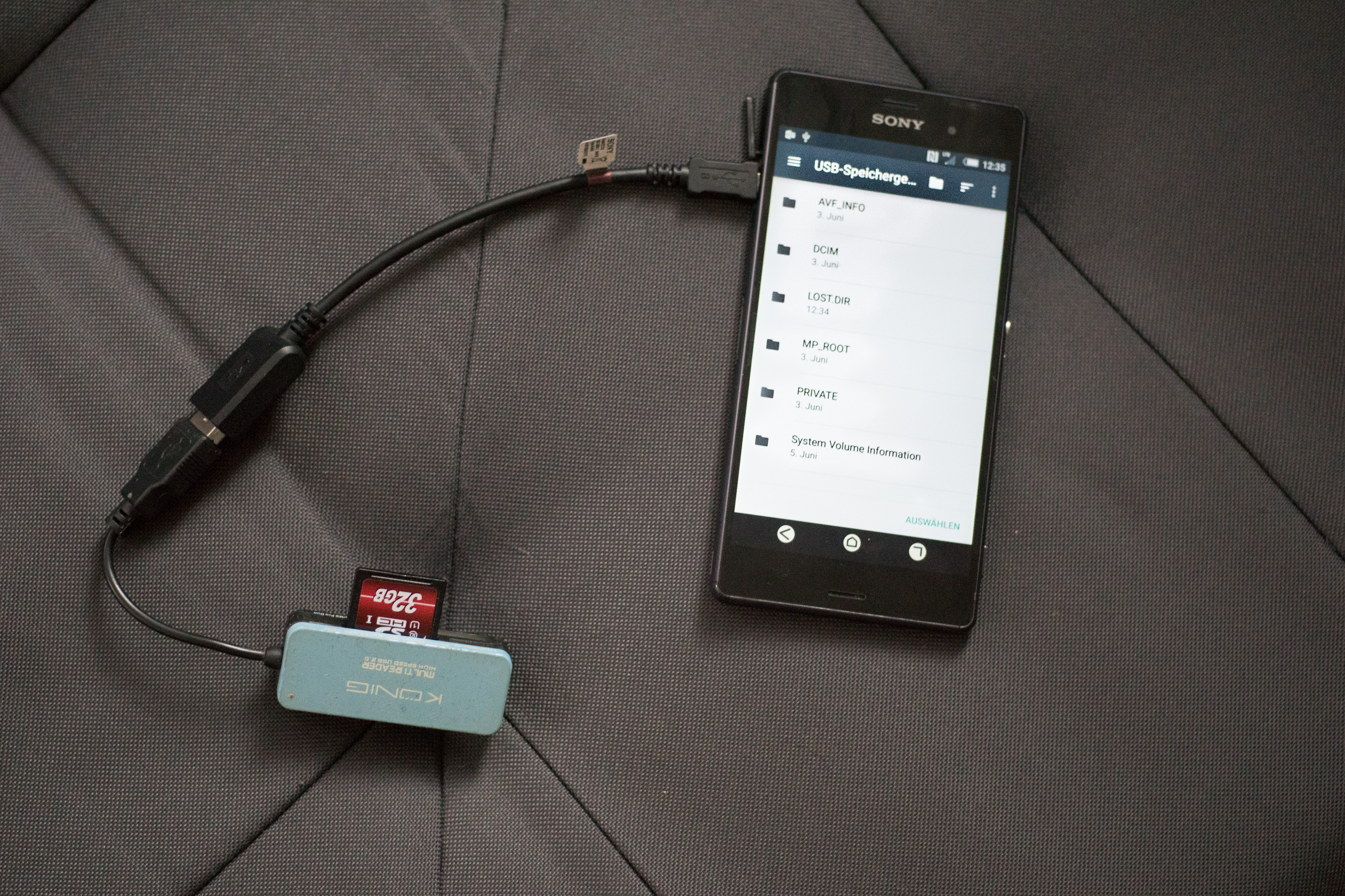

Hallo nochmal,
ich denke du benötigst dafür ein OTG Kabel. Aber wenn du das schon öffter gemachst hast, wird damit schon alles passen. Vielleicht kann dein Kartenleser nix mit der Karte anfangen. Als 1. Hilfe Massnahme empfehle ich es mehrere, kleine Karten zu verwenden.
Ich habe das bisher noch nie ausprobiert, deswegen hab ich es mal schnell nachgebaut.
Ich hab mein Androidhandy genommen mit Android 6 ein OTG Kabel und einen ganz normalen 8 Jahre alten Kartenleser. Beim Anschließen hat es direkt den FileCommader geöffnet und ich konnte Ordner und Dateien ansehen.
VG René
PS: Allerding habe ich auch nur eine SDHC Karte.
