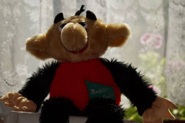

Hallo Jens, Hallo Mitstreiter,
nach meinem klugschei... bin ich ja noch den Beweis schuldig. Zwei Einschränkungen musste ich dabei machen. Ich habe kein Objektiv mit 100- 200 mm Brennweite das eine größere Blende als F 3.5 zulässt und ich musste die Bilder am Fenster machen, da ich momentan etwas in der Mobilität eingeschränkt bin.
Hier mal die Ausgangssituation (Modus A, ISO 100, F3.5, 180mm, 1/320 s): Kamera Modus A ohne Blitz.JPG
Hier die Aufnahme mit HSS (Modus M, ISO 100, F3.5, 180mm, 1/800 s):
Dann ist mir noch eine zweite Möglichkeit eingefallen. Nehmen wir doch einen Fader und reduzieren die Belichtungszeit bis auf die Synczeit der Kamera. Hier das Ergebnis mit variablen ND Filfer und einem entfesselten manuellen Blitz (Modus M, ISO 100, F3.5, 180mm, 1/160s):
Hier hätte ich den Blitz noch etwas herunterregeln und den Fader etwas heller einstellen sollen aber ich denke es ist zu erkennen, dass auch der Weg funktioniert.
Viele Grüß
Rainer
