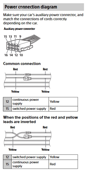

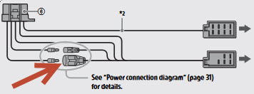

kann man das gelbe und das rote Kabel zwischen Radio und DIN Stecker nicht trennen und tauschen?
Bei meinem Sony Radio waren das noch möglich.
Schöne Grüße
Peter

Ja, ein paar Bilder währen nicht schlecht. Wie von Peter gesagt laut Betriebsanleitung müsste so ein Tausch ohne weiteres möglich sein:

So wie auf dem Foto ist das bei jedem Sony Radio der mindestens letzten 20 Jahre möglich. Auch beim MEX N4100BT ist das machbar
