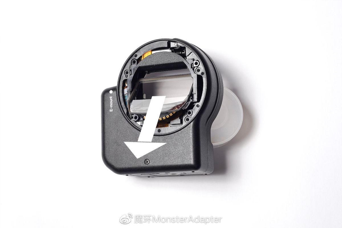

Hallo Community
Es gibt eine vielversprechende Möglichkeit, dass A Mount Objektive mit Stangenantrieb via PDAF an E Mount mirrorless Kameras genutzt werden können.
Ich finde den Adapter Upgrade Kit für interessant und will diese Info mit der Community teilen.
Siehe diesen Beitrag auf der inoffiziellen Sony Seite!
LA-EA4 Monster Adapter ohne SpiegelLA-EA4 Monster Adapter ohne Spiegel
Bild Quelle: Card.Weibo.

Hallo Miliway,
sehr interessant für Nutzer neuerer E-Mount Modelle.
Ich denke, der AF sollte mit diesem Adapter auch richtig flott funktionieren.
Dank dir fürs Teilen :slight_smile:
Viele Grüße
Peter

Unterstützte Kameras für den E-Mount MonsterAdapter
Alpha 7 II (mit Kamera-Firmware Version 2.0 oder höher)
Alpha 7 III
Alpha 7 IV
Alpha 7R II
Alpha 7R III
Alpha 7R IIIA
Alpha 7R IV
Alpha 7R IVA
Alpha 7S III
Alpha 7C
Alpha 9
Alpha 9 II
Alpha 1
Alpha 6100
Alpha 6300
Alpha 6400
Alpha 6500
Alpha 6600
ZV-E10
Hinweis: Aufgrund von Einschränkungen der Kameraleistung können Alpha 6300, Alpha 7 II und Alpha 7R II auf die Augen des Motivs fokussieren, jedoch keinen AF-C-Eye-Tracking-Fokus erreichen.
Bereits kompatible Objektive des Monster Adapter mit Firmware v06 laut Hersteller
( Shenzhen Muohuan Optics-electrical technology Co., Ltd / Nur Stangenantrieb ! )
Minolta/Sony AF 16mm F2.8 Fisheye
Minolta/Sony AF 20mm F2.8
Minolta AF 24mm F2.8
Minolta AF 28mm F2
Minolta/Sony AF 28mm F2.8
Minolta AF 35mm F1.4
Minolta/Sony AF 35mm F1.4 G
Minolta AF 35mm F2.0
Minolta/Sony AF 50mm F1.4
Minolta AF 50mm F1.7
Minolta/Sony AF 50 mm F2.8 Makro (D)
Minolta AF 50mm F3.5 Makro
Minolta AF 85mm F1.4 und G/GD/GD Limited
Sony Carl Zeiss Planar T* 85mm F1.4 ZA
Minolta AF 100mm F2.0
Minolta/Sony AF 100 mm F2.8 Makro (D)
Minolta AF 100 mm F2.8 Weichzeichner
Sony Carl Zeiss Sonnar T* 135mm F1.8 ZA
Minolta AF 135mm F2.8
Minolta AF 200 mm F2.8 und APO/HS
Minolta AF 200mm F4 Makro APO G
Minolta AF 300mm F2.8 HS-APO G
Minolta AF 300mm F4 HS-APO G
Minolta AF 400mm F4.5 HS-APO G
Minolta/Sony AF 500mm F8 Reflex
(Konica)Minolta/Sony AF DT 11-18mm F4.5-5.6 (D)
Sony Carl Zeiss Vario-Sonnar T* DT 16-80mm F3.5-4.5 ZA
Sony DT 16-105mm F3.5-5.6
Minolta AF 17-35 mm F3.5 G
Minolta AF 20-35mm F3.5-4.5
Minolta AF 24-85 mm F3.5-4.5
Minolta AF 24-105mm F3.5-4.5
Minolta AF 28-70 mm F2,8 G
(Konica)Minolta AF 28-75mm F2.8
Minolta AF 28-85mm F3.5-4.5
Minolta AF 28-135mm F4-4.5
Minolta AF 35-70mm F4
Minolta AF 70-210mm F3.5-4.5
Minolta AF 70-210 mm F4 Makro
Minolta AF 70-210mm F4.5-5.6
Minolta/Sony AF 75-300mm F4.5-5.6
Minolta AF 80-200mm F2.8 HS-APO G
Minolta AF 100-200mm F4.5
Minolta AF 100-300mm F4.5-5.6 APO
Minolta AF 100-300 mm F4.5-5.6 APO (D)
Minolta AF 100-400mm F4.5-6.7 APO
Minolta AF 3x-1x Makro
Tamron 20-40mm F2.7-3.5 SP Asphärische ZF
Tamron AF 28-300mm F3.5-6.3 XR Di LD Asphärisch [IF] Makro
Sigma AF 24mm F2.8
Sigma 30mm F1.4 EX DC
Sigma AF 105 mm F2.8 EX [DG] Makro
Sigma AF 180 mm f2.8 Makro
Tokina AT-X Pro DX 11-16 mm F2.8
Tokina 19-35mm F3.5-4.5
Tokina 11-16mm F2.8
( Es wird Berichtet, das weitere Objektive von Drittanbietern unterstützt werden.)
- Ein weiterer Vorteil des LA-EA4 Monster Adapter ist, das auch A-Mount-Telekonverter unterstützt werden.
- Der Autofokus arbeitet beim AF500mm f8 Reflex mit 80% der Bildschirmabdeckung, mit dem LA-EA5 35-mm steht hingen bislang, nur das zentrale AF Feld zu Verfügung.
Verbleibe mit schönen Bildern, Milliwαy
