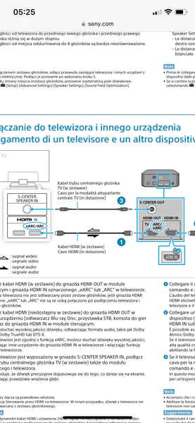

Znalazłem rozwiązanie: jeśli oglądam i słucham przez głośniki telewizora lub słuchawki, informacja o dźwięku się pojawia.
Natomiast jeśli mam ustawione na system audio Sony HT-A9 ( a najczęściej tak mam ustawione ), to tej informacji nie ma.
Mam tę informację tylko na wyświetlaczu jednostki sterującej HT-A9.

mirecore
 A czy ten sprzęcik jest podłączony dokładnie tak jak na instrukcji czyli do gniazda w TV z oznaczeniem eARC /ARC ? Bo tak musi być podłączony i w TV w opcjach wyjścia audio wtedy należy albo włączyć eARC albo ustawić na auto .
