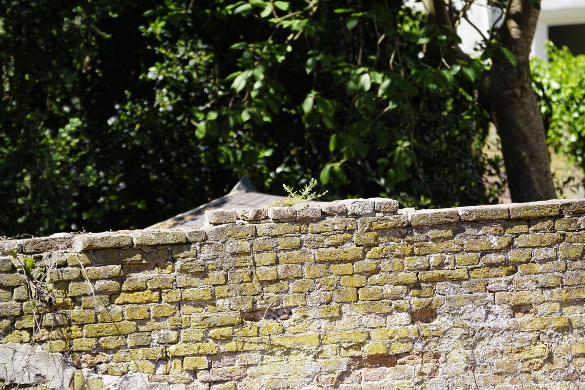

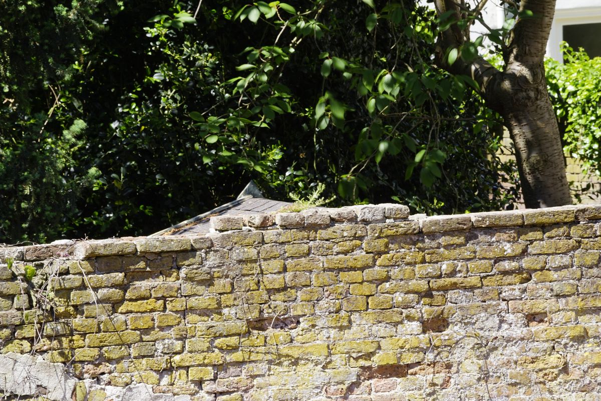

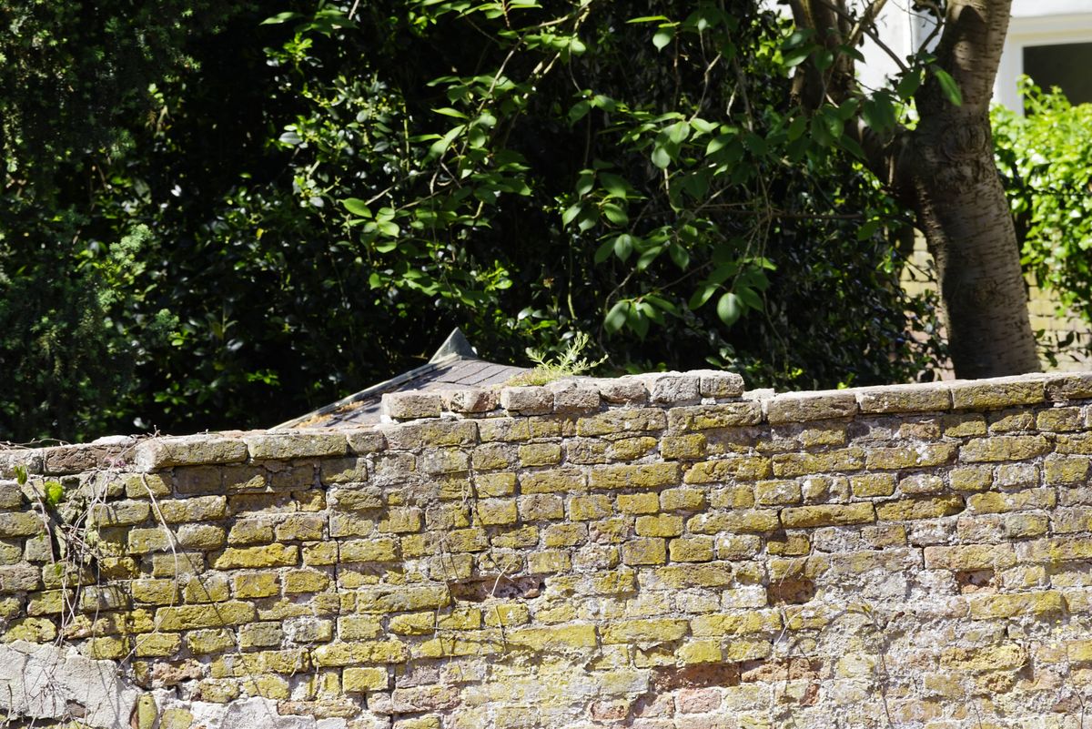

Omdat zelfs de jpg-bestanden te groot zijn voor in dit bericht, heb ik even de 4 foto's die het het best weergeven, verzameld, een mooi punt uit het midden op 1 op 1 gezet en ze bij elkaar gezet.
Oh ja, de SAL70300GSSM heeft bij mij geen beeldstabilisatie, die in de camera heb ik uit staan als ik vanaf statief werk. Die ellende ken ik.
Met vriendelijke groeten
Harm van Beek
profile.country.NL.title
harmnld
Nu de 4 foto's op 50% gebracht.... men zal toch vragen naar de originelen. Wie ze echt goed wil bekijken, die stuurt me maar even een privébericht met een e-mail-adres, dan stuur ik met plezier de RAW-bestanden.f5.6f5.6f8f8f11f11f16f16f22f22
