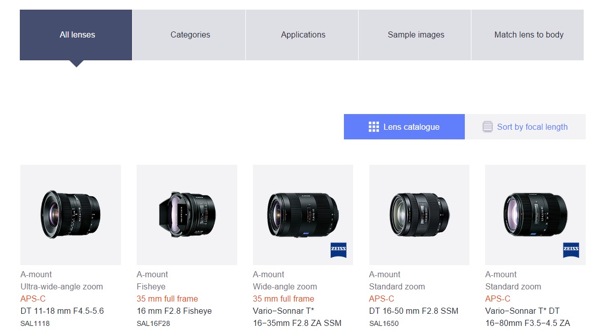

Om daadwerkelijk lenzen te kiezen (en een overzicht van de beschikbare lenzen te krijgen) verwijzen we naar deze link:
http://www.sony.net/Products/di/en-gb/products/lenses/lineup/
Je kan hier lenzen kiezen volgens verschillende categorieën:
-Alle lenzen
Eerst worden alle A-mount lenzen getoond, daaronder alle E-mount lenzen. Elke lens wordt voorzien van een foto met daaronder de belangrijkste informatie om een lens te kiezen.
De lensvatting, daaronder het type lens (breedhoek, fisheye, etc.), daaronder in het oranje het sensorformaat waarvoor de lens geschikt is en tenslotte de naam.
