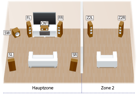

Liebe SONY Community,
irgendwie habe ich Probleme mit dem Anschließen meiner Lautsprecher an den Verstärker.
Vorher besaß ich den SONY STR DB 930, angeschlossen als Frontlautsprecher zum Musik hören
die Teufel Ultima 40 Mk2 und zum Filme schauen das 5.1 Surround System SONY Pascal SA VE 705.
Bei diesem Verstärker konnte man per Schalter entweder die Frontlautsprecher, das Surround System oder beides wählen.
Nun möchte ich ebenso wieder die Teufel Ultima 40 Mk2 als Frontlautsprecher zum Musik hören nutzen und das
5.1 SSurround System SONY Pascal SA VE 705 zum Filmschauen nutzen.
Das ist mir bisher nicht gelungen. Mit der jetzigen Konstellation kann ich mit den Teufel  Musik hören und mit Teufel und dem Center und den  hinteren Lautsprechern vom Pascal Film, dabei sind die beiden Front vom Pascal außer Betrieb.
Tausche ich die Anschlüsse, kommen die Teufel nicht in Betrieb.
Den praktischen Schalter gibt es nicht mehr.
Weiß einer eine Lösung?
Danke
1 ANTWORT 1
Hallo ulhorst,
im Prinzip sollte es über die Multizonenfunktion möglich sein - nur das bei dir alle Lautsprecher in einem Raum stehen:
https://helpguide.sony.net/ha/strdn108/v1/de/contents/TP0001614233.html
Anschlußschema:
https://helpguide.sony.net/ha/strdn108/v1/de/contents/TP0001227049.html
Schöne Grüße
Peter
