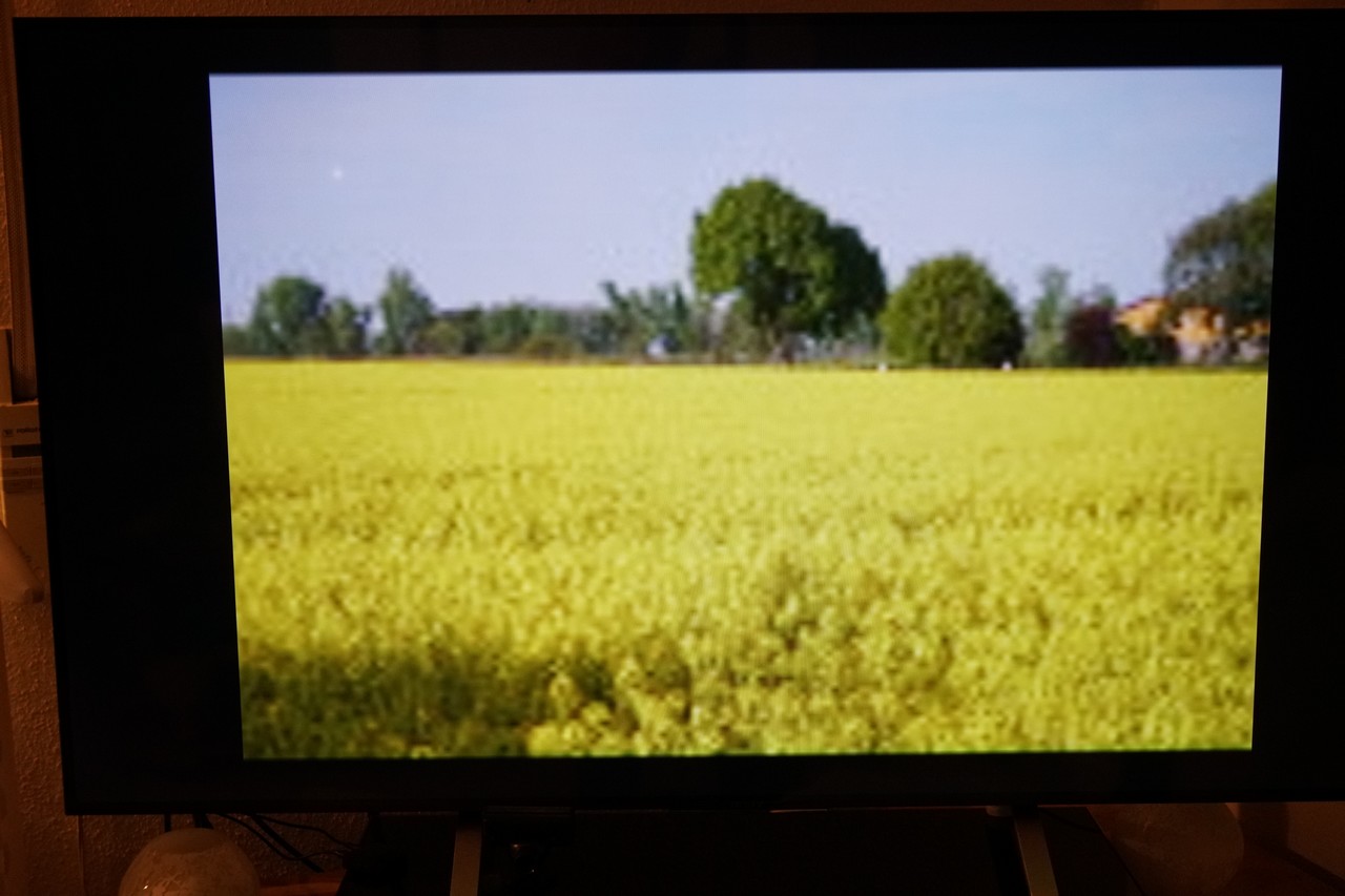

So sieht es bei Originalauflösung aus

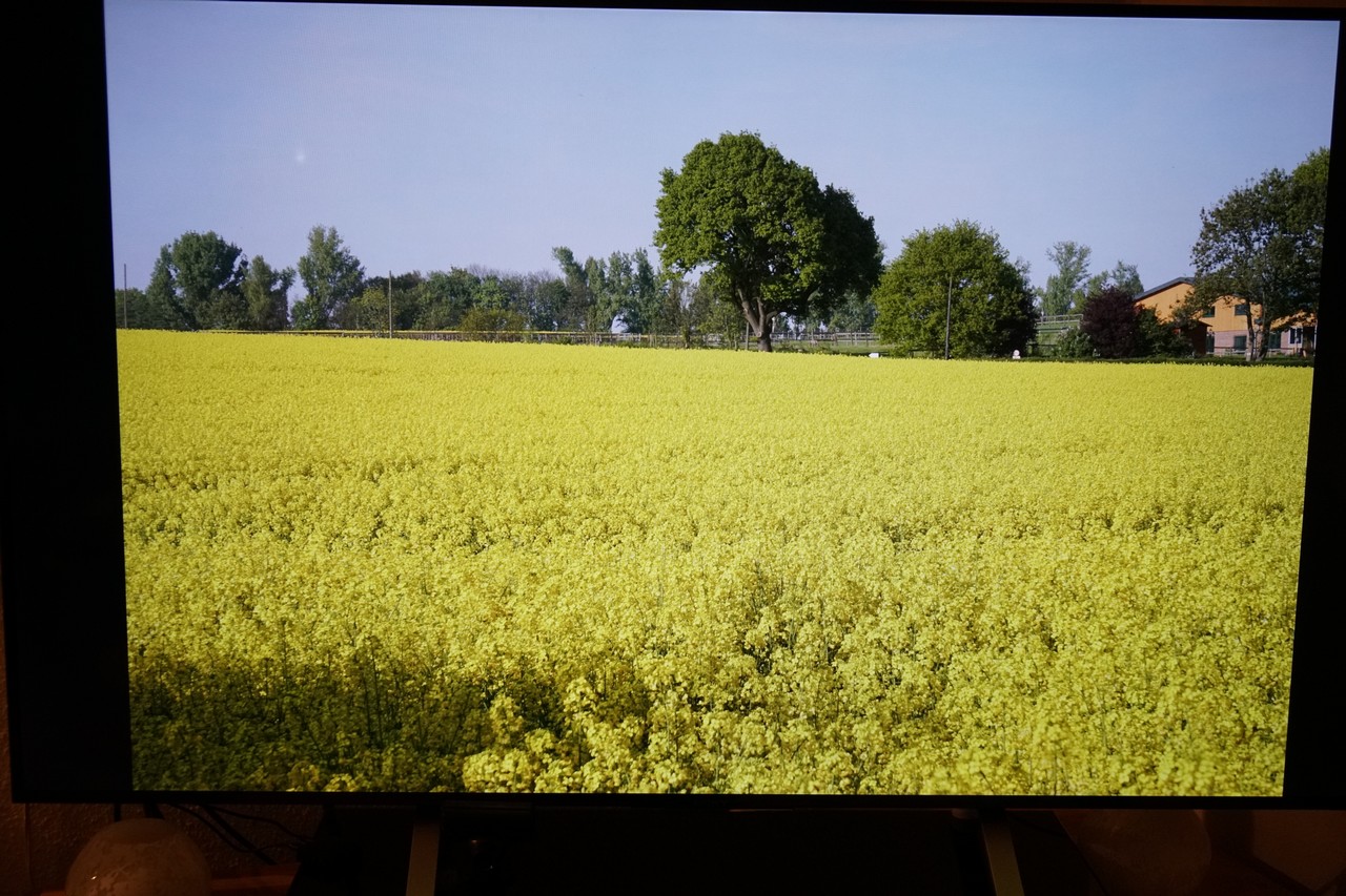

Und so, wenn ich es vorher auf 4K verkleinere.
Habe etwas weiter getestet und bin zum Schluss gekommen, dass die Darstellung doch in 4K erfolgt, aber größere Bilder einfach sehr schlecht gerendert werden. Der aktuelle Workaround ist: Vorher die Bilder auf 4K verkleinern, dann sieht es auf dem Bildschirm auch gut aus. Da ist aber doch erhebliches Verbesserungspotential !

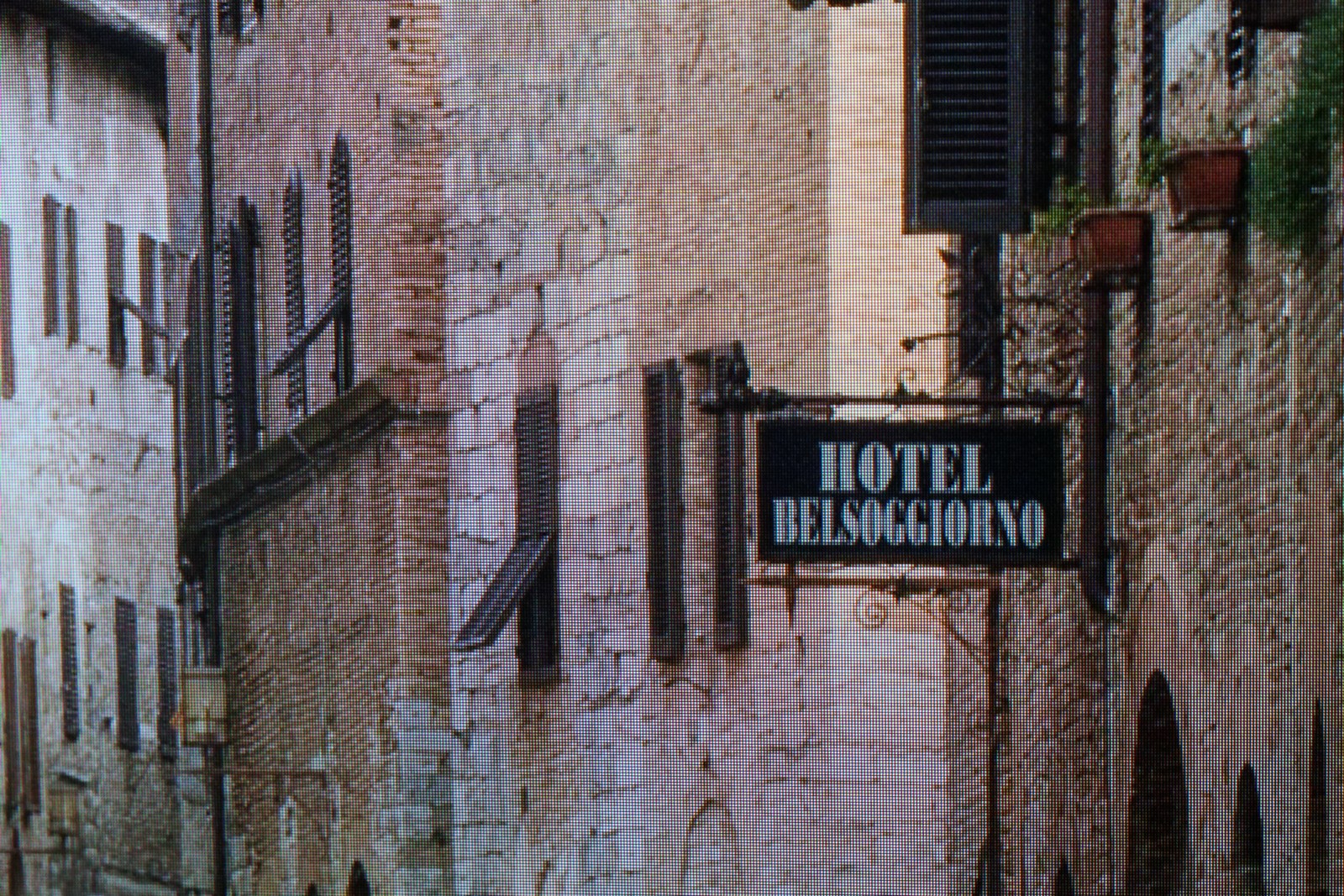

Gerenderte große Bilder sehen von weitem noch okay aus, beim Betrachten aus der Nähe zeigen sich aber die Probleme.
Deshalb hab ich mal zwei Bildschirm-Nahaufnahmen vom selben Bild gemacht:
Hier der Bildausschnitt von einem Foto in Originalauflösung.
Hier das selbe Bild, wenn ich es auf dem PC vorher in eine 4K Auflösung gebracht habe.
Am PC habe ich hierfür das kostenlose Programm Fast Stone Photo Resizer (aktuell Version 3.8) für mich entdeckt, das kann große Bildmengen so bearbeiten und dabei ggf. auch noch die Bilder umbenennen.
