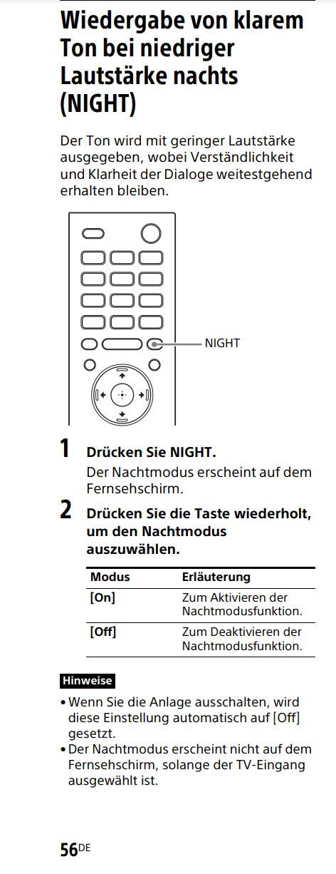

Hallo @AxelGram,
kann es sein, dass du vielleicht den Nacht-Modus bei der ZF9 irgendwie aktiviert hast?
Auf der Fernbedienung der Soundbar gibt es dazu eine Taste:
Nacht-Modus TasteNacht-Modus Taste
- Nic
AxelGram
Neues Mitglied
Auf der HT-ZF9 ist der Nachtmodus auf OFF. Anzeige auf dem Bildschirm. Sonst komme ich an die Einstellung nicht heran um die umzustellen oder zu fixieren.
