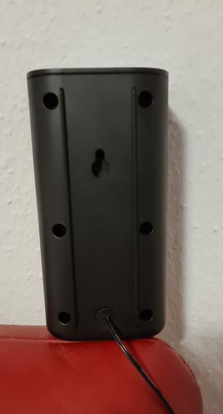

Hallo Zusammen,
wie in dem Betreff zu lesen, suche ich die Stecker bzw. Buchsen für die Lautsprecherkabel von den Rear Boxen der HT-S20R.
Ich möchte nämlich die Kabel verlängern, aber nicht beschädigen wegen der Garantie.
Vielleicht weiß jemand wo man die bekommen kann.
Ich habe schon gegooglet aber ohne Erfolg.

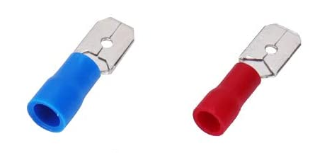

Dafür könntest du dann solche Crimpen verwenden:
Müsstest halt nur welche finden, die auf die Rechteckigen Kontakte passen. Leider wären sie dann untereinander nicht weiter isoliert, aber da kann man mit Schrumpfschlauch abhelfen.

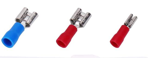

Alternativ lässt du die Stecker am originalen Kabel und stattest dein Verlängerungskabel mit diesen Crimpen aus:
Die steckst du dann vorne in den Stecker und das andere Ende wie oberhalb beschrieben auf die Kontakte der Anlage. Sieht zwar nicht schön aus, sollte aber halten. Brandgefahr würde ich auch minimal einschätzen, da zu Boxen von so einem System wenig Leistung fließt.

die Kabel gehen direkt in die Rear Lautsprecher.

Das Thema ist erledigt.
Habe Flachstecker und Hülsen benutzt.
