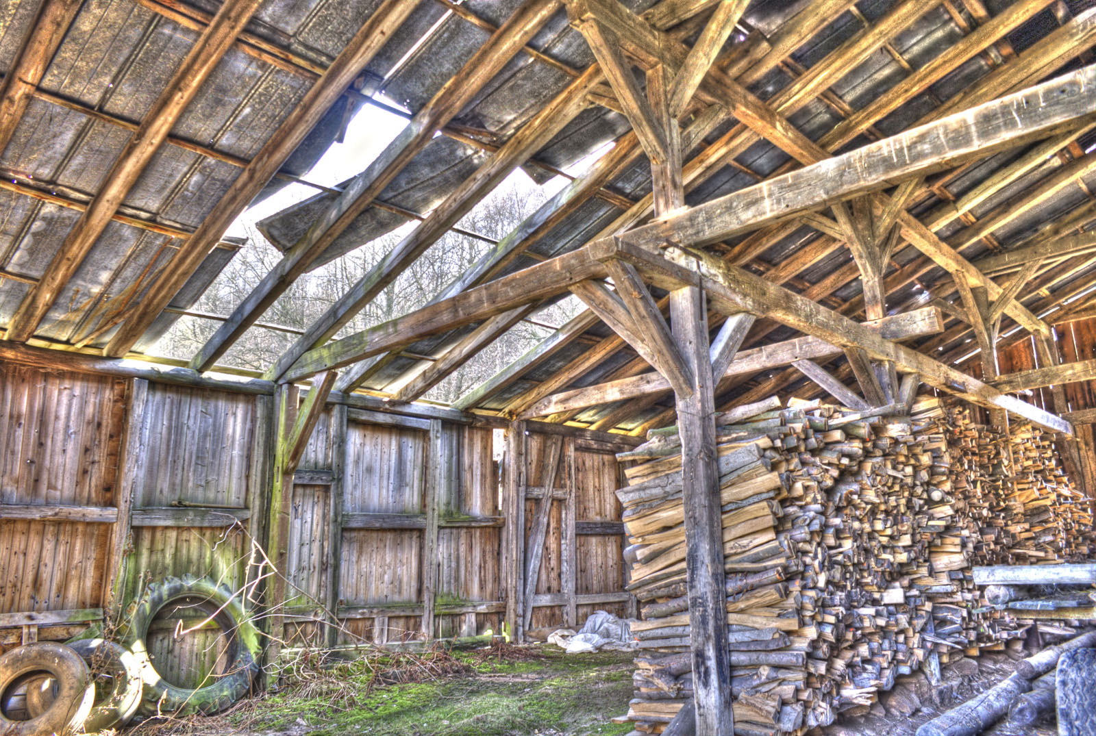

Mein erstes HDR!
Erstellt mit Photomatix Pro 3.2
Mein erstes HDR! Erstellt mit Photomatix Pro 3.2
Peyote63
Ist ein Surreales HDR.
Gefällt mir trotzdem , könnte etwas dunkler sein.
Gruß u Vote
Renato
bandit74-----
Danke für Dein Kommentar und Vote.
Das Thema HDR ist noch ganz neu für mich. Zur Zeit gefallen mir die Surrealen HDRs halt besser als die realistischen. Man soll sofort sehen, dass es ein HDR ist.
Ich denke aber, dass ich mich recht schnell daran satt sehen werde und dann vieleicht auf die realistischen HDR Bilder umsteigen werde.
Du könntest recht damit haben, dass das Bild etwas dunkler besser aussehen könnte. Danke!
Gruß, Andreas

Hallo Andreas, und auch hallo Renato.
Leider finde ich schon wieder die leidige Verwechslung von HDR mit Surrealismus.
Nicht die Bilder - nein die Bezeichnung bringt mich zur Verzweiflung.
1.) @ Renato: Es gibt kein surreales HDR. Wenn man schon Surrealismus - oder auch Hyperrealismus - erzeugt, sollte man es auch so nennen. Und nicht HDR, nur weil man ein HDR-Programm zweckentfremdet.
2.) @ Andreas: Wenn HDR für dich neu ist, wäre es sinnvoll, sich erst einmal mit der Thematik auseinander zu setzen. Deine Aussage, dass man ein HDR sofort sehen soll, ist ganz genau das Gegenteil von dem, was tatsächlich sein soll! HDR hat keinen Stil, kein Aussehen!
Hand aufs Herz, wo machst Du in Photomatix die Einstellungen, bei der HDR-Berechnung oder für das Tonemapping? Denn genau hier sitzt der Denkfehler. Wenn Du ein HDR-Bild aus verschiedenen Bildern - meinetwegen auch als Pseudo-HDR aus einem einzigen - rechnen lässt, hast Du doch noch gar keine Eingriffsmöglichkeit. Erst wenn das HDR gerechnet ist und Du die Einstellungen für das Tonemapping machst, werden deine (Fehl)Einstellungen umgerechnet auf das entstandene LDR - denn genau das wird es, ein HDR könntest Du auf deinem Monitor gar nicht darstellen!
Es ist scheinbar wirklich mühsam, auf dem Pfad der Tugend zu bleiben.
Genauere Informationen findet man doch auch auf meiner HDR-Seite -- http://www.hdr-foto.at und schau dir doch einmal die Bilder im Menüpunkt Diverses an.
HDR darf man nicht kennen, es sollte nur der gewisse wow-Effekt da sein. Bei deinem Bild hier ist das nicht der Fall ...
Und damit es klar ist: Ich habe nichts gegen Surrealismus, nur sollte man es nicht HDR nennen!
