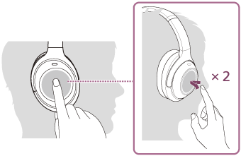

Ihr könnt jetzt Musik vom Walkman hören. Wenn ihr einen Anruf erhaltet, könnt ihr zweimal (schnell) auf das Bedienfeld des Berührungssensors auf der rechten Seite des Kopfhörers tippen, um den Anruf anzunehmen.

Ihr könnt nun Musik auf einem Smartphone hören. Wenn ihr dann einen Anruf auf dem anderen Smartphone erhaltet, könnt ihr zweimal (schnell) auf das Sensorbedienfeld auf der rechten Seite des Kopfhörers tippen, um den Anruf anzunehmen.

Ihr könnt nun Titel oder Videos auf eurem Computer wiedergeben. Wenn ihr einen Anruf auf eurem Smartphone erhaltet, könnt ihr zweimal (schnell) auf das Sensorbedienfeld auf der rechten Seite des Kopfhörers tippen, um den Anruf anzunehmen.
