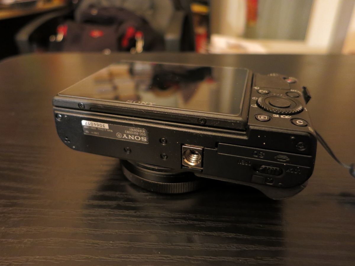

du kannst auch gerne einmal ein Bild der Unterseite anfügen (einmal mit geschlossener, einmal mit geöffneter Klappe), sodass Leute wie ich - welche die Kamera nicht selbst zur Hand haben - Vorschläge da lassen können.
- Nic
LenaMarie_HH
IamNic
Hallo @LenaMarie_HH,
hm - ist ja echt ein "interessantes" Design :thinking:
Mal sehen, ob mir was einfällt.

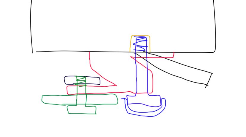

Eine 3D-gedruckte Lösung würde mir jedoch einfallen, welche sich links und rechts vom Gewinde außerhalb der Klappe abstützt und durch welche man eine lange Viertelzoll-Schraube von unten andreht und dann wiederum die Schraube der Schnellwechselplatte durchführt und etwas weiter links mit einer 1/4 Zoll Daumenschraube kontert.
Hier mal eine ultra-professionelle Illustration:
Rot ist das 3D-gedruckte TeilRot ist das 3D-gedruckte Teil
- Nic
