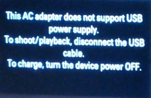

ich versuche jetzt seit geraumer Zeit, die Kamera auch ohne Akku zu betreiben.
Die Anleitung sagt:
"Selbst wenn Sie das mitgelieferte Netzteil beim Aufnehmen oder Wiedergeben von Bildern
mit dem Produkt benutzen, erfolgt die Stromversorgung nicht über die Netzsteckdose."
Wenn ich das aber verbinde, erscheint eine Meldung auf der Kamera, dass man sie nicht beutzen kann und das Kabel entfernen möchte.

Hallo @Peter_S.,
vielen Dank.
@Peter_S. schrieb:das sollte funktionieren, indem du ein USB Kabel ohne Datenleitungen verwendest - also ein Kabel rein zum Laden.
Das mitgelieferte Lade(?)-Kabel zeigt das hier
Dann werde ich mir ein solches Kabel mal besorgen.
