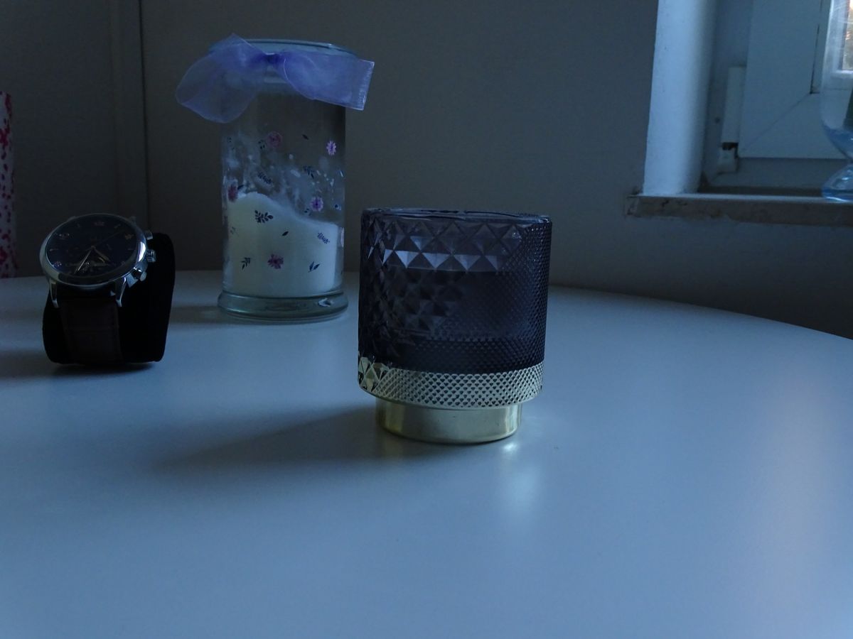

Ich habe 3 Figuren auf den Tisch(Innenaufnahme) gestellt, eine vorne eine dahinter seitlich und eine im Hintergrund.
Fokussiere ich nun die Figur im Vordergrund an, bleiben die hinteren Figuren trotzten scharf. Auch wenn ich auf die Hintere Figur wechsle ändert sich nicht dann sind die vorderen trotzdem scharf. Etwas irritiert bin ich vom Hinweis im Display das ich vom AV zu TV oder umgekehrt wechseln soll/kann, was hat es damit auf sich?

OK gerne, einmal das Foto das ich mit M erstellt habe ( viel zu dunkel ohne Blitz😁)
Und einmal vom Handy die Aufnahme meiner Einstellungen:DSC00055.JPGIMG_20200804_190748.jpg

Hallo KissArmy2000
Du hast die Aufnahme in eine Weitwinkel Stellung ( 5,67mm ) gemacht !
Mit eine geschätzten Entfernung von 0,5m hast du eine Schärfentiefe von 83 cm / Nahpunkt : 32 cm / Fernpunkt : 115 cm.
( Angaben laut Schärfentiefenrechner mit 1 Zoll Sensor )
Also ist es völlig egal, welches Objekt du anvisierst, die andren beiden Objekte werden immer scharf mit abgebildet, da sie mit in dem Schärfentiefen Bereich liegen.
Lösung :
- Sofern Brennweiten Technisch möglich / Blende 2.8 einstellen
- Mehr Brennweite verwenden, je mehr du in den Telebereich zoomst , umso geringer wird der Schärfentiefen Bereich. ( So entsteht der gewünschte Freistellungs Effekt )

Woran hast du meine 5,67mm erkannt auf dem Bild?
Milliway
Forenjunkie
Hallo KissArmy2000
Habe die Aufnahme kopiert und in der Bild Metadate ( Exif ) geschaut.
Brennweite : 5,67mm
