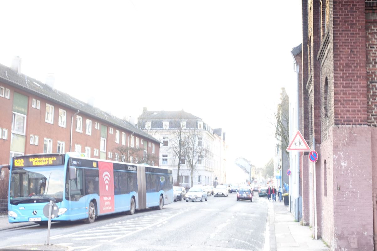

Hallo,
ich habe seit ein paar Wochen plötzlich die gleichen Probleme bei Automatikauslösungen mit meiner RX100 III.
Kamera-Reset bzw. Firmwareupdate haben keine erkennbaren Änderungen/ Verbesserungen gebracht.
Gibt es mittlerweile neuere Erkenntnisse über die Gründe für diese Überbelichtungen?
Anbei ein Beispielfoto ...
Vielen Dank im Voraus!
BeispielfotoBeispielfoto

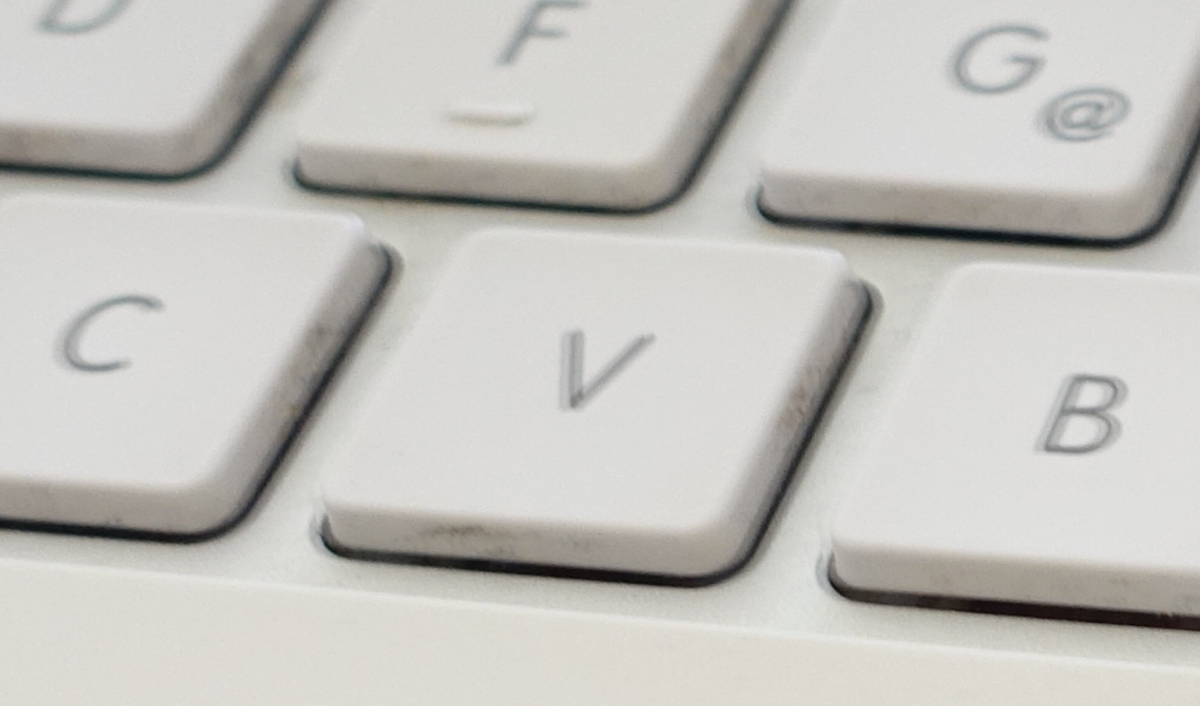

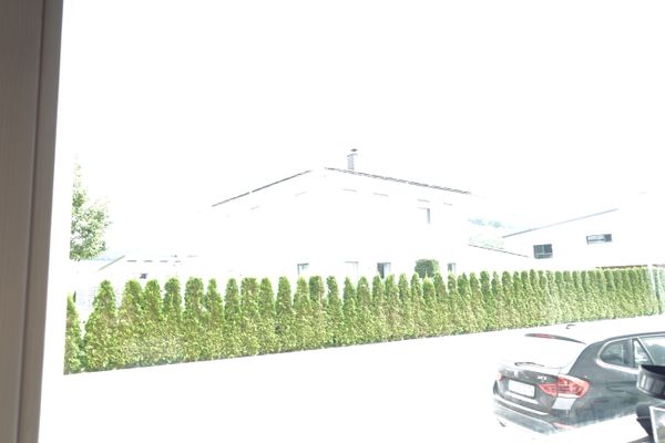

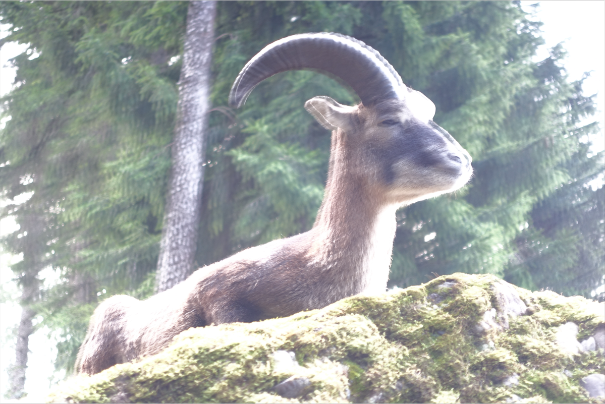

Ich fotografiere (sehr zufrieden) mit der RX100 lll seit ein paar Jahren und plötzlich, vor einigen Monaten, ist ebenfalls bei mir diese Phänomen aufgetaucht. Nur mit dem Unterschied, das bei mir tatsächlich ALLE Fotos unbrauchbar sind.
Es scheint so, als ob die vorliegende Aufnahme von Kayhaway genau den gleichen Fehler aufweist wie alle Bilder, die meine Mark 3 jetzt schiesst: Es sind nämlich starke Verwacklungen sichtbar – so als ob die Kamera eine Langzeitbelichtung macht oder eben doppelt belichtet (z.B. deutlich zu sehen beim Strassenschild). Jedenfalls ist das Bild nicht nur zu hell sondern auch verschwommen... Weiter glaube ich eine Vignetierung zu erkennen. Auch das taucht bei meinen Bildern auf.
Je nach Lichtverhältnissen tritt dieses Fehlverhalten unterschiedlich stark in Erscheinung. Hier ein paar x-beliebige Beispiele von mir, gemacht in unterschiedlichen Lichtsituationen:
1. Ein naher Ausschnitt meiner Tastatur bei viel Licht – Die Verwacklung ist schwach, aber sorgt dennoch für Unschärfe. Belichtungszeit: 1/60
2. Eine Aufnahme gemacht mit der Automatik für Tiere: Der ausgefahrene Zoom sorgt für eine grosse Verwacklung: 1/80 F2,8 ISO200

Ich wundere mich, dass es seit dem Februar keine Antworten mehr gibt. Gibt es keine Erklärung für das Fehlverhalten der RX100 lll?
Jedenfalls weiss ich jetzt, dass ich kein Einzelfall bin. Es gibt übrigens auch noch weitere Parallelen: Auch ich war in der Hitze in den Ferien, wo das Phänomen dann plötzlich auftauchte.
Auch ich bin natürlich dankbar für jeden sachdienlichen Hinweis.
Ich war zuerst versucht, mir einen Ersatz gleicher Bauart zu besorgen. Doch jetzt werde ich mir überlegen, die Marke zu wechseln.
