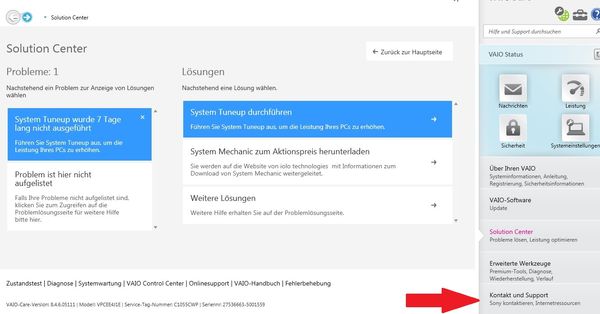

Wenn ich Vaio Care anklicke und das/den Tuneup starte, erscheint auf dem Benutzerpanel von Vaio Care in der unteren rechten Ecke (anstelle von "Kontakt und Support" auf dem Screenshot) nicht wie üblich ein grüner Ladebalken, der anzeigt, dass das Tuneup gestartet wurde bzw. läuft und dauerhaft eingeblendet bleibt, bis der Tuneup zu Ende ist (Der Balken zeigt den Fortschritt des Tuneups an). In der Taskleiste von Windows sieht man auch das Symbol von Vaio Care, das anzeigt, das ein bestimmter Prozess - in diesem Falle der Tuneup - im Gange ist.
Nun ist es aber so, dass der grüne Balken für eine Millisekunde erscheint und wieder verschwindet, sodass ich keine Gelegeheit habe, auch davon ein Screenshot zu erstellen. Das Symbol in der Taskleiste ist jedoch da und zeigt an, dass der Tuneup läuft. Dies ist aber definitiv nicht der Fall, weil
