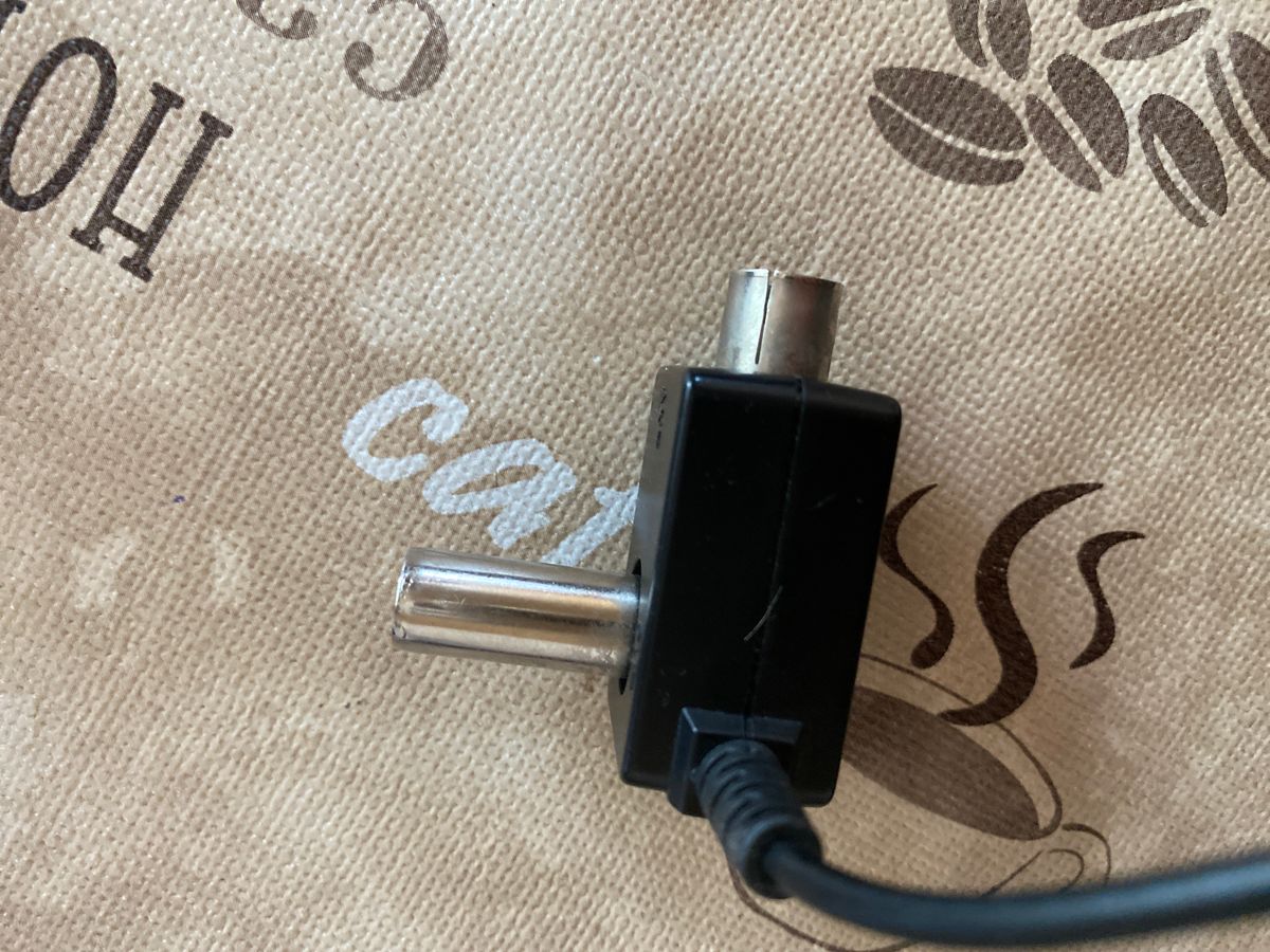

Ich möchte meine alten Video 8 Kassetten digitalisieren.
dazu hab ich mir eine gebrauchte Kamera
Sony CCD-TR202E zugelegt.
nun zum Problem
diese Kamera hat so einen RFU Adapter,
ich verzweifle nun,
wo ich den Stecker ( Antennen Stecker )
an den Grabber von Magix anschließen kann.
lg
peggy

Hallo Peggy,
der Adapter ist für den Anschluß an einem TV gedacht - an einem Grabber wird er nicht funktionieren.
Die Kamera solltest du mittels Cinch Kabel am Grabber anschließen können (vermute ich mal, da ich den Grabber nicht kenne).
So in etwa:
