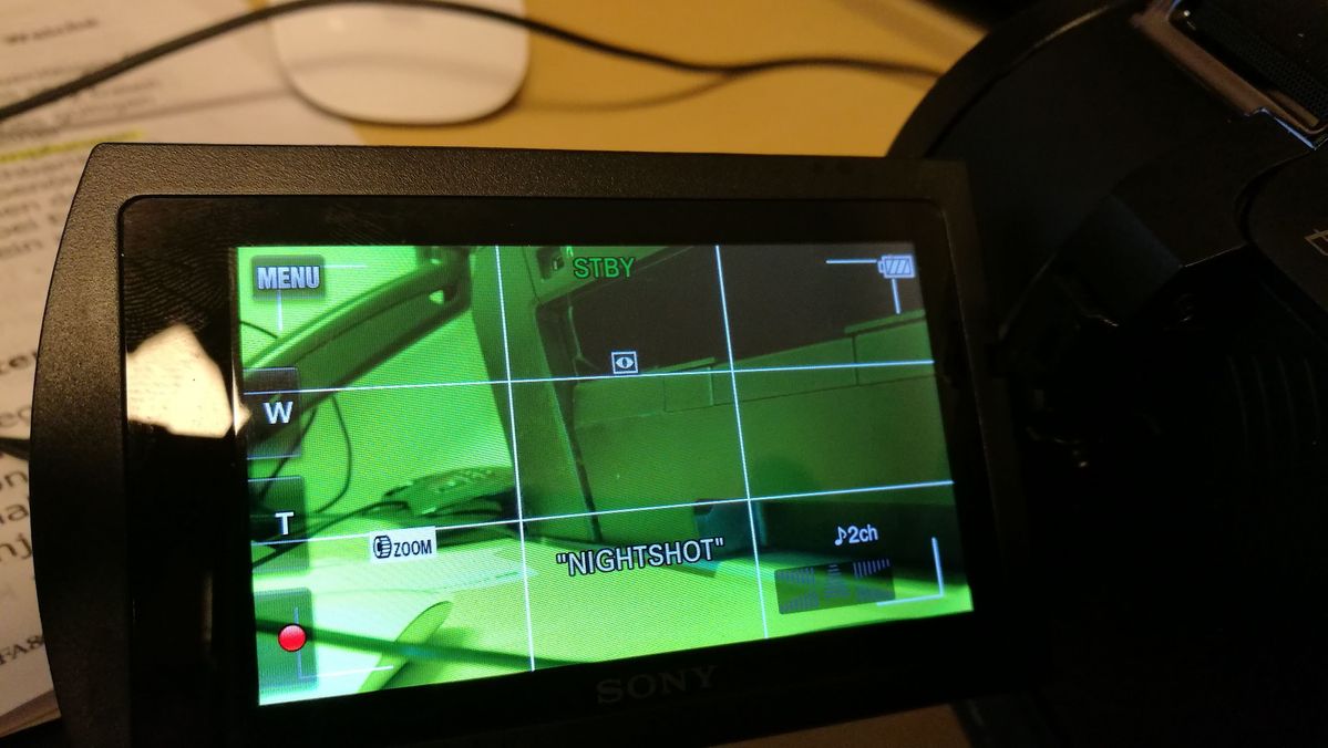

Hallo,
ich habe ein Symbol in der Display Anzeige, was ich
a) nicht erklären kann, sieht aus wie ein "Auge im Quadrat"
b) bei einer Live-Übertragung im Bild ist
FDR-AX53 Bildschirm-Symbol-AugeFDR-AX53 Bildschirm-Symbol-Auge
(Wenn ich ganz normal auf SD Karte aufnehme, ist dieses Symbol später nicht zu sehen.
Wie schalte ich das aus?!
Danke!

Hallo @Fluggesellschaft-TJ,
ich konnte das betreffende Symbol nicht in der Liste hier finden.
Was meinst du damit? Dass das Symbol auch per HDMI ausgegeben wird?
Was passiert wenn du das Umgebungslicht ausschaltest und nur die IR-Leuchte der Kamera arbeiten lässt (so wie für Night Shot vorgesehen)?
- Nic
Fluggesellschaft-TJ
Hallo Nic,
danke für die schnelle Antwort.
Was meinst Du mit "Umgebungslicht ausschalten", dass ich das Licht im Büro ausmache?
Das ändert nichts, hatte das Problem auch draußen im Dunkeln.
Genau, es wird über HDMI mit ausgespielt, die Aufnahme auf der SD Karte hat das Symbol nicht.
Ich habe die Liste auch studiert und keine Erklärung dafür gefunden.
Was kann ich jetzt noch machen?
Danke
Gruß Thomas
IamNic
es kann auch ein Hinweis darauf sein das Display zuzuklappen und den Sucher zu benutzen - schade, dass eben dieses Symbol nicht im Hilfe-Guide aufgeführt wird.
Das kann man umstellen - die FDR AX53 hat auf jeden Fall die Möglichkeit für einen "Clean-HDMI", also eine Ausgabe ohne Überlagerungen/Einblendungen.
- Nic
Fluggesellschaft-TJ
Hallo Nic,
habe das Display auch zugeklappt und durch den Sucher geschaut. Auch dort ist das Symbol zu sehen.
Jetzt muss ich mal suchen, wie ich den "Clean-Modus" einstelle.
Danke
Fluggesellschaft-TJ
Habe "Aufnahme-Anzeige" auf "aus" gestellt. Ist es das, was Du meinst?! - Leider hat das auch nicht geklappt. Mir scheint zumindest so, dass das Symbol bedeutet "Nightshot eingeschaltet". Unabhängig davon ob man zusätzlich noch das Infrarot-Licht eingeschaltet hat oder nicht. Das ändert auch nichts an diesem Symbol. Bin jetzt alle Menüpunkte durch und weiß leider keine Lösung.
darkframe
Hi @Fluggesellschaft-TJ ,
hat das Symbol möglicherweise mit der Funktion "Rote-Augen-Reduzierung" zu tun (siehe hier)? Zumindest wird auf der verlinkten Seite ein Auge-Symbol gezeigt, das merkwürdigerweise nicht in der von Nic verlinkten Liste enthalten ist. Gut, bei meinem Link fehlt der Rahmen um das Auge, aber vielleicht zeigt das ja an, dass die Funktion angeschaltet, aber nicht aktiv ist, z. B. wegen fehlendem Blitz.

Fluggesellschaft-TJ
Hallo Darkframe,
danke für die Infos. Ne, das mit dem Rote-Augen-Effekt ist es nicht.
Es scheint ganz klar das Nightshot-Symbol zu sein, es lässt sich leider im HDMI Signal nicht abschalten.
Fragt sich jetzt, wer bei Sony mir helfen kann?
Danke

IamNic
bei meiner FDR AX100 erscheint das Symbol auch, bei durchschalten des Overlays per "Display" Taste verschwindet es jedoch.
