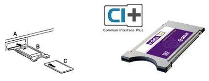

A = CI slot, B = CAM, C = Smart cardA = CI slot, B = CAM, C = Smart card
2. Wie installiere ich die Smart Card / CAM?
  • Stecke die Abonnement-Karte richtig in den CAM-Halter ein. Stelle sicher, dass das CA-Modul mit dem Markenzeichen nach oben ist und die Smartcard mit der Chipkarte nach oben. Schiebe die Chipkarte in das CAM-Modul, bevor du dieses wiederum in den CI-Einschub einsetzt.
  • Schalte den Fernseher ab und setze das CAM-Adaptermodul vorsichtig und ohne großen Kraftaufwand in den CI-Einschub des Fernsehers ein (das CAM-Herstellerschild muss vom Fernseher wegzeigen). Wenn sich der Kartenhalter nicht leicht einführen lässt, hältst du ihn vielleicht nicht richtig.
  • Schalte das Fernsehgerät wieder ein. Das CAM-Modul sollte automatisch erkannt werden.
  • Für CI+ muss das CAM vor Verwendung initialisiert werden. Ein Fortschrittsbalken oder entsprechende Meldungen auf dem Bildschirm zeigen während einiger Minuten den Status des Initialisierungsprozesses an. Diese Informationen können zwischendurch verschwinden und erneut erscheinen, bis der Prozess abgeschlossen ist.
