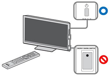

  3. Führt nun den Werksreset durch: Wartet bis der Fernseher ein Bild zeigt und drückt ca 2 Sekunden später die "Nach Oben"-Taste auf der Fernbedienung und haltet sie gedrückt. Achtet darauf, dass die Fernbedienung in Richtung Fernseher zeigt.
  4. Drückt nun, während ihr die Taste auf der Fernbedienung gedrückt haltet, die Einschalttaste hinten am Fernseher und lasst sie wieder los. "Reset" sollte links unten auf dem Bildschirm erscheinen.
