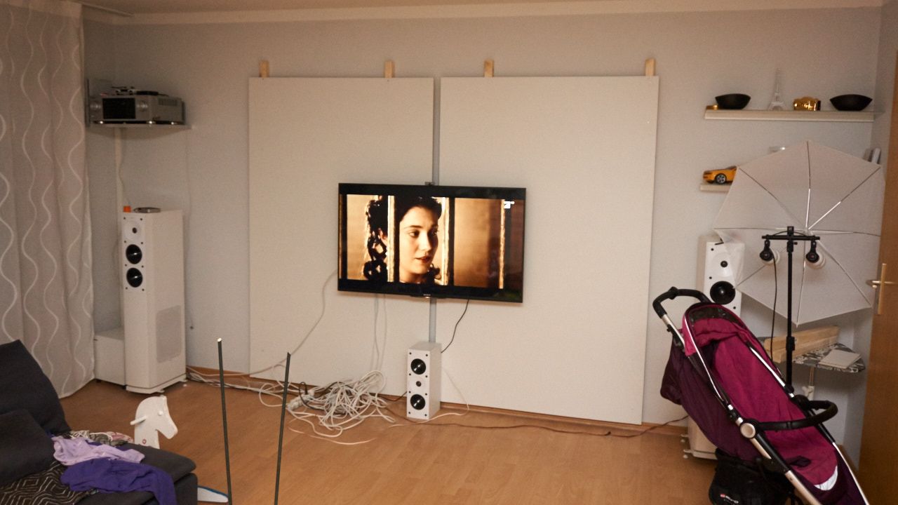

Das Konzept war einfach "weniger ist mehr" also alle Kabel müssen weg, dazu der Fernseher auf eine Wandhalterung damit der Fernseher besser gedreht werden kann, und der TV Schrank nicht mehr im Weg steht.
Bild 2. Wandhalterung montieren
Genau in der Wandmitte habe ich den besten Platz für die Wandhalterung gefunden, so habe ich auf beiden Seiten noch viel Platz wenn dieser gebraucht wird.
Der zweite wichtige Schritt war zu prüfen ob alle Kabel lang genug sind. also schnell noch ein langes HDMI und Optisches Kabel gekauft und ein Verlängerungskabel für die Stromversorgung. Hier war es für mich wichtig, dass ich ein paar extra Stecker habe um die geplanten LED’s anzuschließen.
Bild 3. Holzlatten
An der Wand habe ich als erstes 4 Holzlatten montiert, diese 44x44mm Latten, diese gibt es im jeden Baumarkt. Mit 44mm habe ich hinten genügend Platz für die Kabel und die Wand bekommt einen 3D Effekt - den ersten...
Bild 4. Spanplatte
Auf die vier montierten Holzlatten habe ich zwei Spanplatten montiert. Die masse der Platte wurden direkt im Baumarkt zugeschnitten, dies aus zwei Gründen:
  1. eine ganze Platte würde in meinen Kombi nicht reinpassen
  2. und der wichtigere Grund ist - ich wollte einen freien Spalt für die Kabel haben.
Die Platte ist 3 oder 4mm dick und auf diese werden die 3D Platten montiert. Ich denke ohne diese würde es auch funktionieren aber so war das ganze viel einfacher und auch stabiler. Unten habe ich gute 4cm Platz gelassen damit alle Kabel reinpassen.

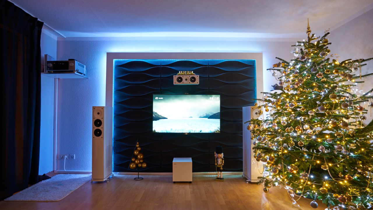

Bild 5. 3D Platten.
Die 3D Platten habe ich in Internet bestellt. Als erstes habe ich versucht diese mit einen Universal Montagekleber zu kleben. Leider war es nicht so einfach, die 3D Platten wollten nicht halten (wahrscheinlich wegen der glatten Platte). Da die 3D Platten aus Bambus sind und auch wenig Klebefläche bieten, habe ich dann doch meinen Tacker genommen. Als endlich alle Platten montiert waren, habe ich diese mit schwarzer Farbe angemalt. Bei der Montage wichtig zu beachten war, dass ich alle Kabel schon an die richtige Stelle bringe. Später wäre es nicht mehr so einfach. Wobei ich sagen muss, mit dem extra Platz nach hinten funktionierte dies auch sehr gut.
Bild 6. Rahmen
Als letzten grosses Element habe ich einen Rahmen um die 3D Platten gebaut. Natürlich habe ich einen kleinen Fehler bei der Messung gemacht und nicht daran gedacht, dass die Rahmenelemente so breit sind. Dadurch war ich gezwungen noch zwei Holzlatten an beiden Seiten zu montieren damit alles richtig hält.
Dieses mal hat der Kleber sehr gute Arbeit geleistet und ich konnte die Rahmenelemente einfach auf die Holzlatte kleben.
Damit man keine Lücken im Rahmen sieht habe ich zum Schluss alle Spalte mit einer Spachtelmasse aus der Tube geglättet und Weiß bemalt. die Rahmenteile sind vorne 12cm breit hinten aber nur 4. dadurch ist es möglich ein LED Band sehr gut zu verstecken. Insgesamt habe ich fast 20m LED’s verbaut - 2x10m damit ich die äußeren und inneren LED’s separat steuern kann. Die LED’s sind nicht nur im Rahmen, sonder auch direkt hinter dem Fernseher.
Der letzte Schritt war es Kabelleisten unten zu montieren um alles schön zu verstecken.
Insgesamt bin ich mit dem Resultat sehr zufrieden. Das indirekte Licht sorgt für eine geniale Stimmung im Wohnzimmer auch wenn der Fernseher ausgeschaltet ist. Und durch die schwarze Farbe ist der Fernseher kaum zu sehen.
Bild 7. Wo ist er hin?
Wie bereits am Anfang gesagt war es gut dass ich den Fernseher in der Mitte montiert habe, so haben mein Hund und der Baum genügend Platz :wink:
Bild 8. das Resultat
Ich hoffe ich konnte Euch damit inspirieren. Gern beantworte ich eure Fragen und bin auch auf Feedback sehr gespannt.
