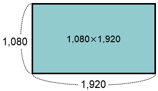

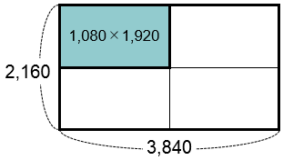

4K ist ein gebräuchlicher Name für eine Auflösung mit ca. 4.000 Pixeln in horizontaler Richtung. Die Auflösung eines Bildes oder Fernsehbildschirms entspricht der Anzahl der Pixel, aus denen sich dieses Bild zusammensetzt. Je mehr Pixel ein Bild hat, desto mehr Details können dargestellt werden.
Ein 4K Bild hat eine Auflösung von ca. 8.290.000 Pixeln, was viermal so hoch ist wie Full HD (2K). Selbst bei Betrachtung auf einem großen Bildschirm erreicht es eine hohe Bildqualität bis ins kleinste Detail und gibt realistische Details und Strukturen wieder. 4K wird auch als Ultra HD (UHD) bezeichnet, da es eine höhere Bildqualität als High Definition (HD) hat.
2K (Full HD) 4K (UHD)
