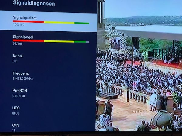

Ich habe das CI-Modul mal testweise rausgenommen und die Sender ZDF HD & ARD HD eingeschaltet und siehe da: Keine Artefakte oder Aussetzer, siehe auch Diagnose-Bild mit echt guten/besseren Werten:
Es scheint also echt, warum auch immer, an dem CI-Modul liegen zu können.
@Ruffv93  Kannst du diesen einfachen Test bitte auch mal machen und Bescheid geben ob du dann auch keine Problem mehr hast, wenn du dein CI-Modul ausgesteckt ist?

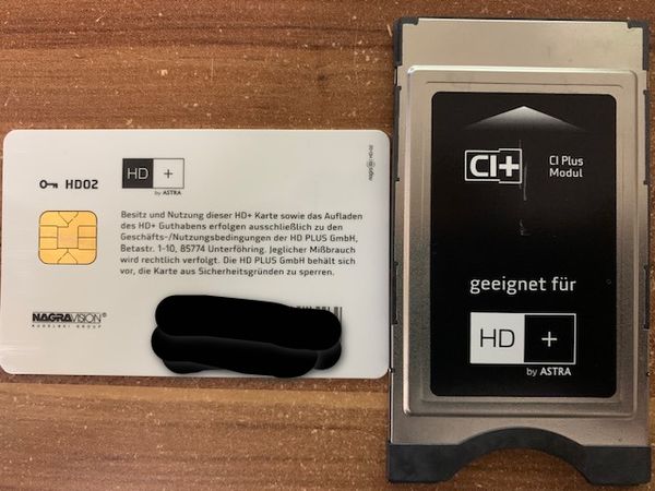

Mein CI-Modul schaut wie folgt aus:
Bringt diese Information irgendwas bzw. steht das in einem Zusammenhang mit den Erfahrungen der Sony-TVs aus 2017?

Ich habe eine Karte derselben Generation wie du (HD02), allerdings einen anderen Slot (Oranger Pfeil, schwarzer Hintergrund, https://www.hm-sat-shop.de/pay-tv/1231/hd-plus-ci-modul-fuer-6-monate-inkl.-hd-karte-geeignet-fuer-h...). Es gibt aber wohl neuere Original Slots mit silbernem Aufkleber, mich würde interessieren, ob mit diesen auch das Problem auftritt. Sonst wäre man tatsächlich an die interne Lösung gebunden, wann auch immer diese kommt. Leider kenne ich niemanden, bei dem ich mir das neuere Modul ausleihen kann um das zu testen (bei den neuen Modulen sind auch Karten mit HD04A dabei, ich nehme an neuerer Standard, https://www.hm-sat-shop.de/pay-tv/466/hd-plus-ci-modul-fuer-6-monate-inkl.-hd-karte-geeignet-fuer-hd...), ich sehe aber auch nicht ein da jetzt 80€ für noch ein 6-Monats-Abo und einen neuen Slot/neue Karte zu investieren, ohne zu wissen ob das Abhilfe schafft. Vielleicht findet sich ja noch jemand, der diese Hardware hat oder leihen kann um das zu testen.

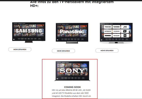

Das Software-Update scheint es auf jeden Fall bald zu geben:
https://presscentre.sony.de/pressreleases/das-beste-hd-plus-aller-zeiten-schon-bald-bei-sony-tv-gera...
und hier:
https://www.hd-plus.de/themen/komfort-funktion
