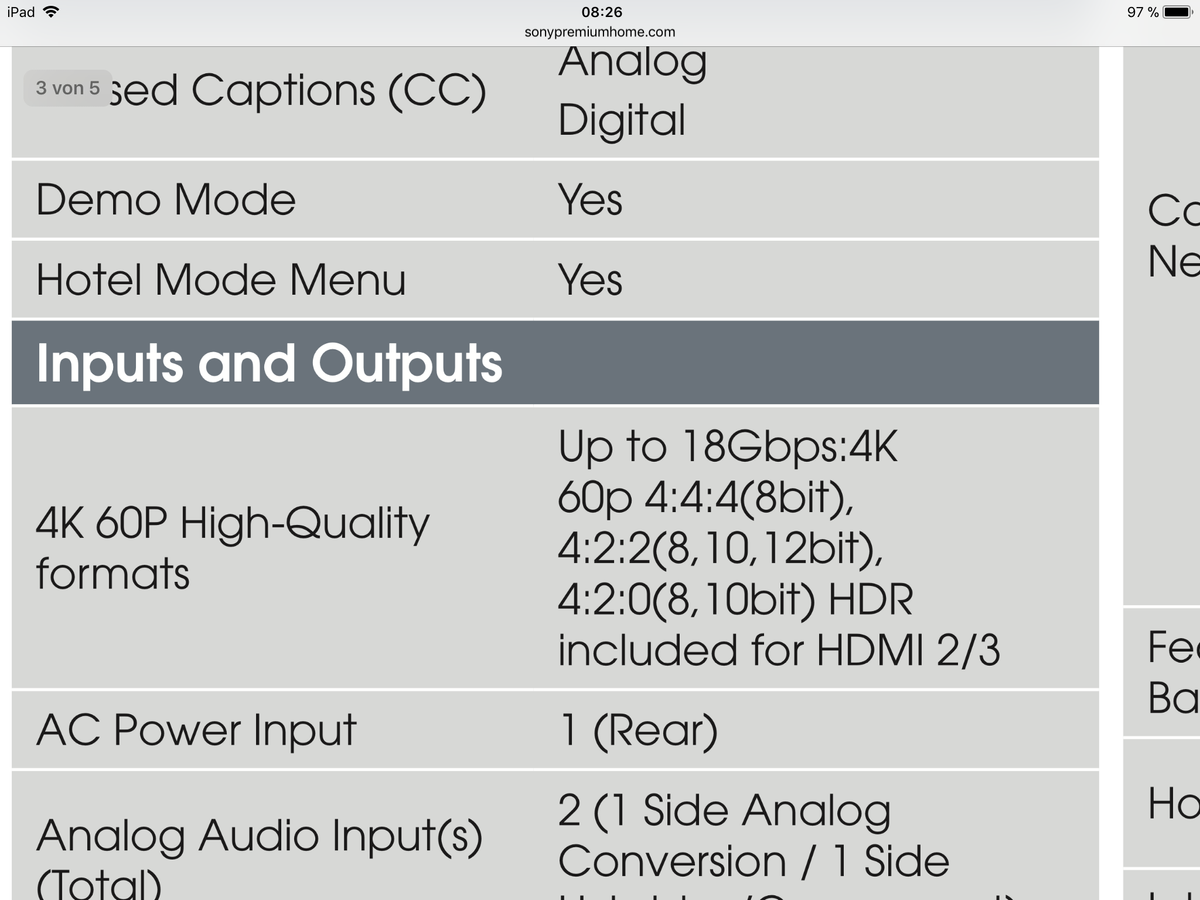

Stimmt das so ?
4K 60p 4:2:2 10 Bits ,4:2:0 10 Bits , nur auf HDMI 2-3 möglich
4K 30p 4:4:4 10 Bits , 4:2:2 10 Bits auf allen HDMI 1,2,3,4 möglich

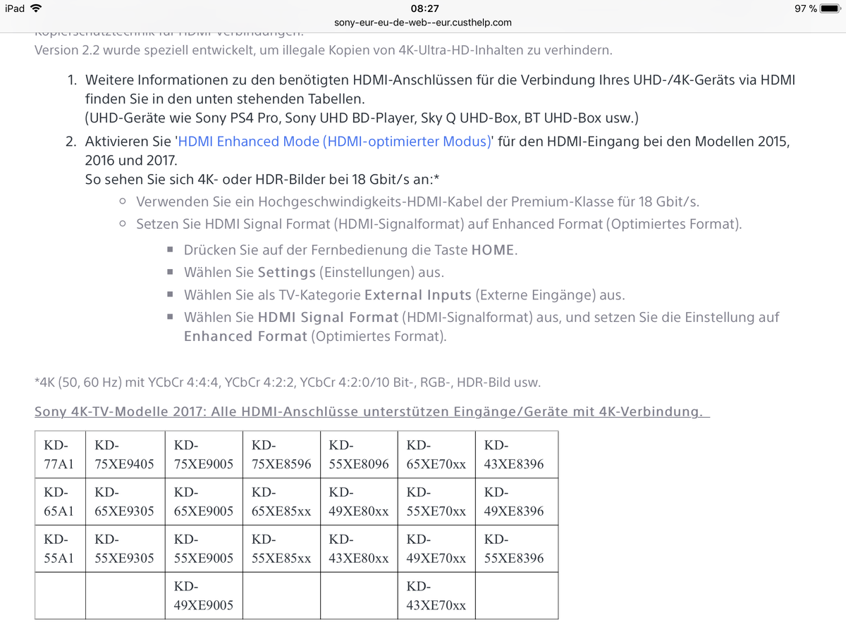

Habe dazu folgende Seite von Sony gefunden , kapier nicht wieso das da so steht
http://sony-eur-eu-de-web--eur.custhelp.com/app/answers/detail/a_id/140922/session/L2F2LzEvdGltZS8xN...
Sony 4K-TV-Modelle 2017: Alle HDMI-Anschlüsse unterstützen Eingänge/Geräte mit 4K-Verbindung. In dieser Seite steht , das beim 65xe9305 alle Hdmi Anschlüsse 4K unterstützen , warum steht dann beim android Menü beim umstellen auf optimal nur HDMI  2 und 3 werden Unterstützt ? Was stimmt jetzt ?
zwei verschiedene Sony Seiten und zwei verschiedene antworten .
speziel die Antwort in Bild 1 , 4K (50, 60 Hz) mit YCbCr 4:4:4, YCbCr 4:2:2, YCbCr 4:2:0/10 Bit-, RGB-, HDR-Bild usw.?
Zu Bild 1 folgender Sony link, http://sony-eur-eu-de-web--eur.custhelp.com/app/answers/detail/a_id/140922/~/so-richten-sie-auf-ihre...
zu Bild 2 folgender Sony link , http://www.sonypremiumhome.com/pdfs/XBR-65X930E_Specsheet_012317.pdf
soll sich da noch einer auskennen .
