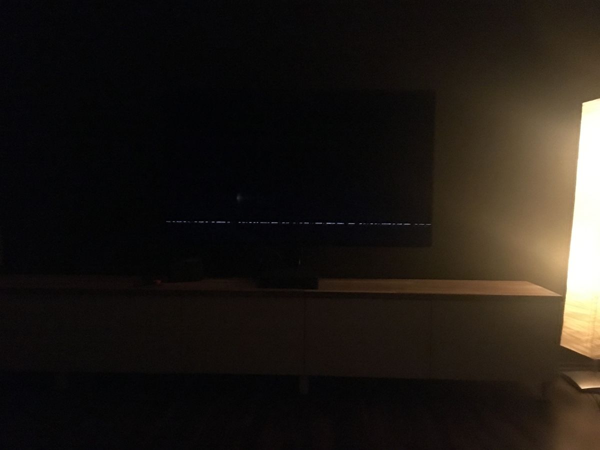

Hallo zusammen,
bei meinem TV tritt seit 1 Woche ein komisches Problem auf, das mich jedoch sehr stört. Während der Filmwiedergabe in der Plex-App tritt oberhalb des unteren Schwarzen Balkens eine 1px große flackerne Linie auf. Ich habe dieses Problem auch schon mal für Kurze Zeit in der Netflix-App beobachten können. Dort war der Balken allerdings nur in der rechten, unteren Ecke und verschwand nach ca40 sek. Abspielzeit. Das ganze stört enorm beim Filmgucken und war vorher nicht so gewesen. Es Tritt auch bei Filmen auf, die ich schon geschaut habe und von dennen ich zu 100% sagen kann das es vorher so nicht gewesen ist. Um das ganze zu verdeutlichen habe ich ein Video uns ein Foto angehangen. Ich denke man kann das auf dem Foto ganz gut erkennen, das ganze flackert dann in allen Farben. Genau genommen wurde nichts am TV, den Apps oder am Plex-Server geändert! Ich mache mir nun sorgen, dass ein Defekt am TV aufgetreten sein könnte. Der TV ist gerade mal 6 Monate Jung. Das Bild zeigt gerade eine dunkle Szene, man kann sich das So vorstellen, dass über dem Streifen dann das Bild kommt und der Streifen dann die ganze zeit flackert.

ich glaub nicht dass das ein fall für den support ist... die streifen gibts sogar bei tele5hd manchmal wenn sie ältere serien ausstrahlen horizonral und vertikal... je nachdem wie das filmmaterial beschaffen ist... wenn das display was hätte wär der immer da und er ist ja nicht ganz am rand...
würde sagen plex app und neue firmware mögen sich noch nicht so ganz... wird wohl die app mal ein update bekommen... ist auf pcs und handys auch so... dauert eben ein bischen bis alle apps nachziehen...

Ich habe das gleiche Problem und vermute/hoffe auf ein Plex Problem. Alle Files mit dem Problem werden über den Sony eigenen Player ohne Fehler abgespielt.
BTW: Die Plex-App schafft es auch nicht dts auf meinen Receiver durchzuschleifen, was über den Sony-Player auch funktioniert...
