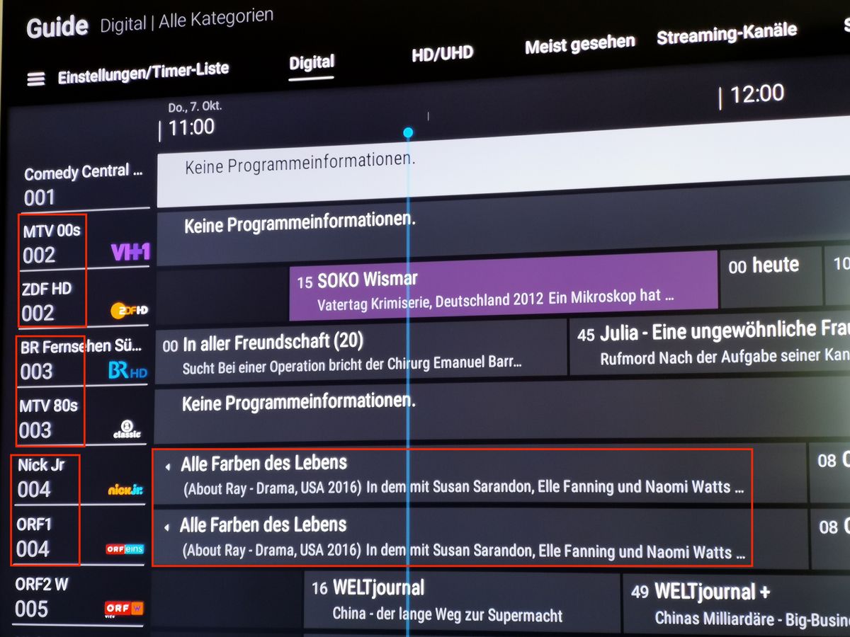

Firmware-Update ist verfügbar auf Version PKG 6.4048.0498EUA
Alle Probleme sind weiterhin da.
Die Kanalliste ist doppelt belegt. Neustart und Manueller Suchlauf bringt nichts. Also werde ich das Backup wieder zurück spielen. IMG_20211007_112759.jpg
