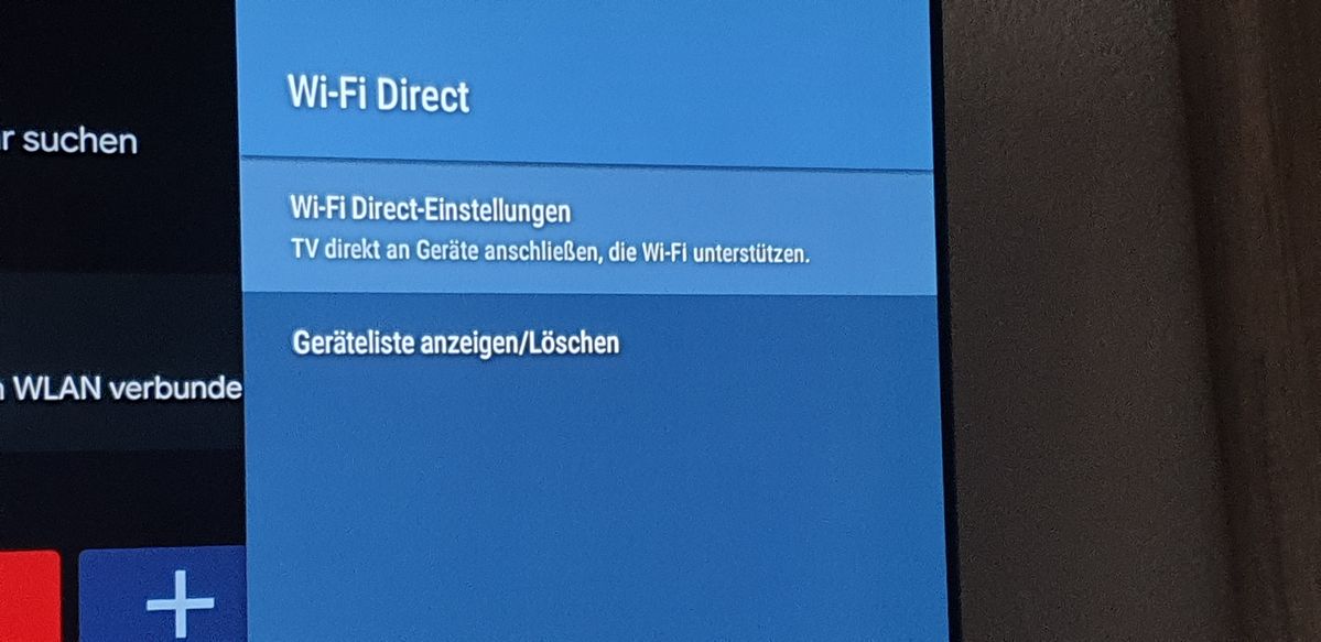

Über Einstellungen "Wifi-Direkt" ausschalten. Damit ist euer WLan Problem gelöst.
??? "Wifi-Direkt" ausschalten???
gibt es in der Einstellung bei meinem TV nicht !
