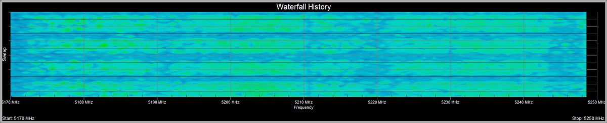

Dieses Problem besteht auch weiterhin. WLAN auf BRAVIA ist wirklich eine Katastrophe. Ich habe es jetzt mit einem Spectrum Analyzer angeschaut. Dazu habe ich erst mein 5GHz Netz deaktiviert, um zu sehen, ob im von mir vorgesehenen Kanal 42 (80MHz: 5170-5250) Interferenzen vorliegen. Sieht ziemlich sauber aus:
inSSIDer findet auch keine 5GHz Netze in der Nachbarschaft, auch keine versteckten.
