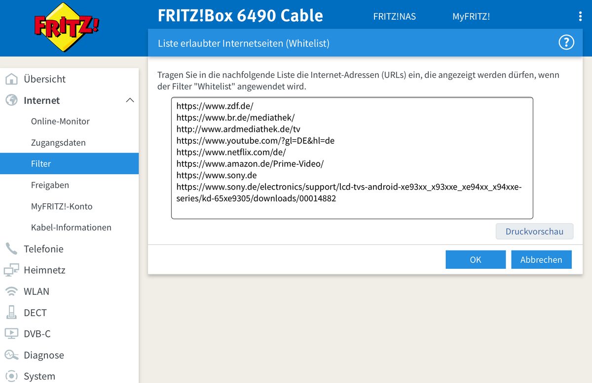

Hier er noch eine kleine Anleitung für die fritzbox, wenn wer Fehler entdeckt bitte melden danke .

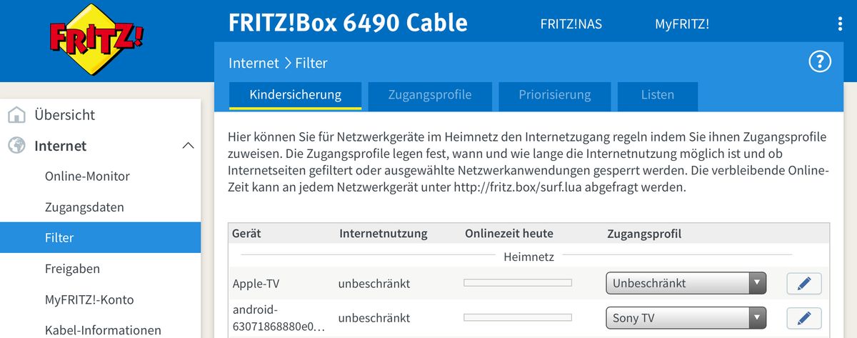

@ironmike123, du musst das anders eintragen und dann dem TV noch das Profil zuweisen.
1. Internet - Filter - Zugangsprofile --> Profil anlegen als "SonyTV" und bei "Filter für Internetseiten" Whitelist setzen.
2. Internet - Filter - Kindersicherung --> TV Gerät finden und das Zugangsprofil "SonyTV" setzen.
3. So die Adressen einstragen:
ARD app bekommt Zugriff bei mir, die ZDF app leider nicht. Die muss eine andere Adresse haben, die man auf die Whitelist setzen muss.

Habe ich doch alles so gemacht , funktioniert nicht . Kann trotzdem alles an Internet verwenden .
So muss das aussehen:
