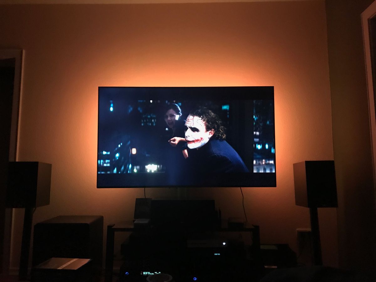

Seit knapp 2 Wochen besitze ich den Sony Fernseher.
Gestern Abend als Batman Dark Knight UHD lief, ist es mir aufgefallen, dass manchmal unten am Schwarzen Balken Clouding zu sehen ist. Local Dimming ist auf Medium aktiviert.
Ich habe über Youtube „Black Screen“ mit deaktivierte Local Dimming geprüft und genau an dieser Stelle (unten Mitte) kann man genau Clouding sehen, die im Film gelegentlich sichtbar ist. Aber man kann dadurchch sehen, dass der Bildschirm nicht gleichmäßig ausgeleuchtet ist. Das ist schon extrem, kommt aber selten vor..Das ist schon extrem, kommt aber selten vor..Blooming. Scheint normal zu sein.Blooming. Scheint normal zu sein.Unten ganz rechts manchmal auch zu sehenUnten ganz rechts manchmal auch zu sehenAllerdings ist es bisher mir nur bei Batman Dark Knight aufgefallen. Dagegen sehen Color Screen ganz gut aus auf dem TV.
Wäre das ein Reklamationgrund? Ich könnte mich bei Händler anwenden und der Techniker könnte das mal anschauen und ggf. umtauschen.

Black Screen mit aktivierten Local Dimming ist es wirklich alles schwarz.
2B983607-2C2D-46B5-A59A-5F046C9C4E14.jpegAber deaktivierung des LDs sieht es fürchterlich aus...

Hallo!
Danke füs Antwort und die Bilder.
Das Bild deines Gerätes sieht aber gleichmäßiger aus, finde ich.
Ich war gestern bei meinem Händler (Saturn) und habe ihm indirekt reklamiert indem ich mehrere Bilder gezeigt habe.  Der Verkäufer meint, dass diese Art von  Clouding nicht akzeptabel ist und schlug vor gegen ein neues Umzutauschen.

Sorry, das sich mich erst heute zurück melde. Bin seit gestern vom Urlaub zurück gekommen und heute vor einer Stunde wurde das TV umgetauscht. Heute Abend werde ich das TV genauer anschauen mit Black Screen über Youtube usw..
Brebear
Hab gestern ne Stunde Zeit genommen um zu prüfen, ob das neue TV bessere Ausleuchtung bzw. weniger Clouding aufweist. Ich würde sagen „Jein“. Es ist etwas anders als vorher, aber das positive ist, das es beim Film gucken gar nicht mehr störend wirkt im Gegensatz zu vorher..
hier als Beispiel..VorherVorherVorherVorherNachher.. ( keine störende LED Spotlight)Nachher.. ( keine störende LED Spotlight)
Brebear
es scheint etwas gleichmäßiger zu sein als das voriges.. (Local Dimming ist off)Nachher nach dem ausgetauscht wurde..Nachher nach dem ausgetauscht wurde..
