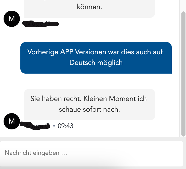

Hier nun das "Ergebnis" aus dem Disney+ Support:
Ich machte dann Screenshots von den System Infos der XBOX und TV. Auch den völlig nutzlosen ( da Atmos Stream in Englisch ja funktioniert) Speedtest habe ich gemacht und davon Screenshot geschickt.
Es endete dann damit:
Am Ende
