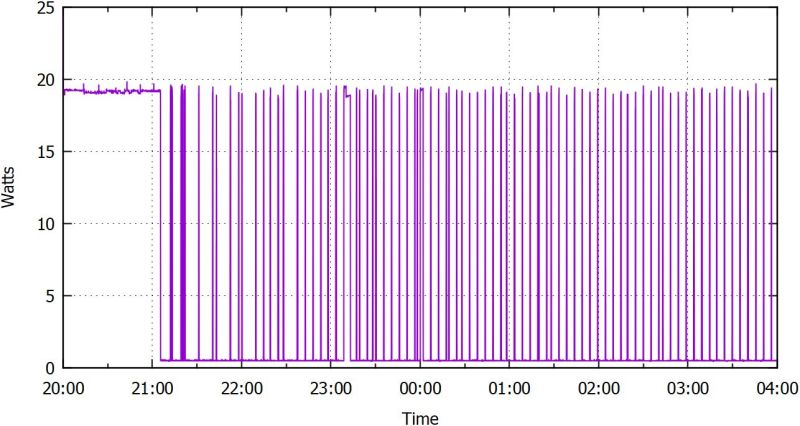

Es dauert in der Regel mehr als eine Stunde, bis der TV mal in den Deep Sleep geht (0.5W), und kann bis zu 2 Stunden und gar mehr dauern.
Hier eine Grafik, wie der Standby-Verlauf i.d.R. aussieht:
