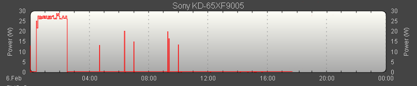

Bei mir beruhigen sich die WakeUps ab Nachmittag, habe ich gestern auch beobachtet. Ich habe aber keine Netzwerkverbindung und habe einen Haufen Dienste / Apps deinstalliert und deaktiviert.
Zwischen 0 und 3 Uhr war eine geplante Timer-Aufnahme gesetzt...

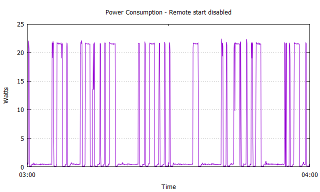

Hier mal eine einzelne Stunde mit Oreo und aktiver Netzwerkverbindung:
Ich zähle mindesten 28 Wakeups (im Schnitt also alle 2-3 Minuten). Nochmal eine deutliche Verschlechterung gegenüber Nougat. Wenn das so weiter geht, können auch die <3W im Durchschnitt nicht mehr gehalten werden.
