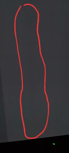

Hallo ich habe vor knapp einer Woche den genannten Tv geholt nachdem ich zuvor 4 LED TVs besessen habe mit denen ich zwecks Schwarzwert dse und Beleuchtung nie zufrieden war die habe ich verkauft bzw. Einen in einen anderen Raum gestellt
So mit dem Oled wäre ich was das Bild angeht endlich zufrieden das Bild ist umwerfend:)
So leider habe ich schon am ersten Tag leicht neben der Mitte vom Panel einen sehr gut Sichtbaren Banding Streifen von oben nach unten durch das ganze Bild . Wäre es sinnvoll einen tausch zu veranlassen oder könnte ein neuer sogar noch schlimmer werden?

Habe mal ein Foto von dem Banding Streifen hinzugefügt und diesen rot eingekreist

 Zum Banding:
ich würde jedem empfehlen aufzuhören sich 5% Graustufen Standbilder anzuschauen, da wird man kein Panel finden welches absolut bandingfrei ist. Einen Tausch würde ich nur dann anleiern, wenn beim Gebrauch der Streifen störend zu sehen ist in dunklen Szenen. Da gibt es den berühmten Marco Polo Netflix Test. Mein 65-A85 hat eben auf der linken Seite einen ähnlichen Streifen, der ist mir noch nie aufgefallen bei der Nutzung. Am Anfang als ich Testbilder laufen lassen habe war er aber deutlich zu sehen, insbesondere bei der 5% Graustufe.

Bei mir hat sich dass mit dem Banding nach ca 100 Stunden Gebrauch merklich gebessert. Banding ist mir aber auch nur bei Testbildern aufgefallen. Niemals bei normalen Gebrauch.
Aber wie gesagt nach ca 2 Wochen wurde das Banding auch unter dem Betrachten von Testbilder besser

Mit dem Banding bin ich nicht ganz sicher den es ist mir ja sofort aufgefallen obwohl ich da kein Test Bild benutzt habe und auch nicht gesucht habe danach
Ich habe einfach assassins creed odyssey gestartet und gespielt

Hi
Wenn 120hz aktiviert ist soll anscheinend das Banding stärker sein als bei 60hz. Das ist übrigens nicht nur ein Problem der Sony TVs.
Deshalb habe ich persönlich meine Konsolen auf 60hz eingestellt. Du kannst wenn du unbedingt 120hz nutzen willst, einmal mit der Einstellung "gleichmäßige Abstufung" experimentieren, die ist dafür ja gedacht, vielleicht hilft es ja
