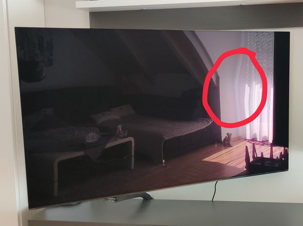

  • Hallo,
habe den Sony OLED-65XRA90J gekauft und wollte fragen ob es normal ist wenn der Fernseher aus ist und die Reflektion warped/verzerrt angezeigt wird? Die Bildqualität wurde dadurch nicht beeinflusst oder beeinträchtigt. Kommt das vielleicht von den Acoustic Lautsprechern die hinter dem Panel verbaut sind? Es ist an mehreren Stellen am Fernseher aber leider schwer als Bild zu machen. Vielen
Dank.
Donald H.
11 ANTWORTEN 11
IamNic
Hallo @DonaldH.,
das ist ganz normal - der Grund wie du schon fast richtig vermutet hast:
Sony nutzt die Acoustic-Surface-Technologie - also es sind hier keine Lautsprecher hinter dem Panel verbaut, sondern das Panel selbst ist der Lautsprecher - dazu sind am Panel Aktuatoren befestigt, welche das Panel zum schwingen bringen. Genau diese Stellen an denen die Aktuatoren befestigt sind erzeugen diese kleine "Delle" welche du bei Schräglicht sehen kannst.
Wie du schon festgestellt hast wirkt sich das kein bisschen auf den Bildeindruck aus.
- Nic
Ng83Bln
So was ist mir noch nie aufgefallen...
Ist der Bildschirm an den Stellen irgendwie deformiert? Also ist da qwasi ne Beule oder ne delle oder ne Erhebung was für diesen Effekt sorgt? Das sieht auf dem Foto so aus als ob da ne "Beule" drin ist, vlt ist da Spannung im Gehäuse deswegen beult sich das aus...
Wenn beim TV schauen nicht auffällt ist das schon mal gut...
