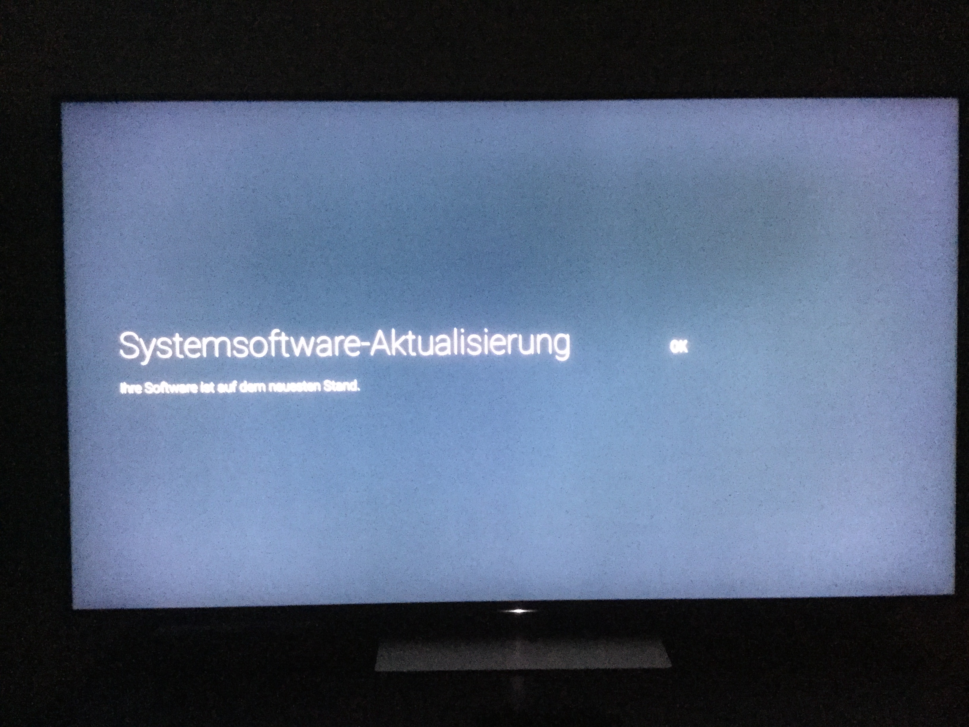

mein 65XD93 hat so viele Probleme:
- Dirty Screen Effect (DSE)
- Banding
- tote Pixels
- dunkle Flecken
- clouding (im HDR Modus)
- lila Ghosting (seit Nov. 2016 Update)
- ARC Probleme / Abstürze
- schlechtes 3D Bild / crosstalk
- hoher Inputlag bei 4K Gaming / kein HDR Game Mode
haben eure Geräte auch diese Probleme?
Gruß mrc247

Mit Sicherheit nicht!
XD93 kann es viel besser, bei dir sieht es fast nach einem Hardwaredefekt aus. Alle 4 Ecken strahlen ja, das geht gar nicht. Es sieht fast so aus als ob die Dimmingsteurung gar nicht funktionieren würde.
ja, kommt mir auch so vor, als würde das lokal dimming im HDR Modus überhaupt nicht aktiviert sein.

kleines Update:
vorgestern kam der Techniker mit einem Austausch Gerät. Leider hatte das Geräte genau so schlimmes Banding und DSE das er es gleich wieder mit genommen hat. Seit dem warte ich auf einen Rückruf von Sony.
Ich habe aber in der zwischen Zeit noch was interessantes bezüglich des extrem Cloudings im HDR Modus und dem Lila Nachziehen festgestellt.
das letzte Update vom November sollte ja den Input Lag im HDR Modus senken. Sony hatte dazu geschrieben das man für Videospiele das Motionflow ausschalten soll.
Und genau das scheint die beiden Probleme / Bugs zuverursachen.
Sobald ich Motion Flow wieder einschalte ist das extrem Clouding im HDR Modus weg. Ich vermute das durch ein Bug auch das local dimming mit ausgeschaltet wird.
Auch das Lila nachziehen wird viel weniger wenn man Motion Flow wieder einschaltet.
Es ist echt peinlich das Sony so eine schlecht Software liefert bei einem 3.300,- € Gerät. 😞

Das lila Ghosting hab ich bei meinem XD93 übrigens auch, vorallem wie du schon erwähnt hast bei The Last of Us. Wenn auch nicht so extrem wie in deinem Video. Bei Bloodborne, was ja auch oft recht dunkel ist, fällt es mir garnicht auf.
Werde mal das mit dem Motion Flow überprüfen.
Hi
Also man darf nicht den Fehler machen, und sich zB das Bootmenü anschauen.
Da habe ich auch beim Start überall leichtes Einleuchten. man erwartet ja auch hier ein sattes schwarz.
Wenn ich mich jetzt davor setzte ärgert mich das auch.
Aber das ist nicht entscheident.
Schaut euch mal den SAT Astra UHD Demokanal an. Da sieht man so richtig was der XD93 alles kann.
Sattes tiefes schwarz in vielen Szenen ( zb von NASA) Aufnahmen aus dem All in 4K.
So ein schwarz ohne einleuchten und Lichthöfe ist nur mit einem OLED zu vergleichen. Sieht richtig toll aus.
Farben und Bewegungen sind einfach Klasse.
Hier zeigt sich die wahre Bildstärke des XD93.
Kommt dann irgendwann wieder das normale Fernsehbild oder gar das Startmenü ist die Ernüchterung wieder gross. Dadurch kann vorgegaukelt werden, dass derTV nicht richtig funktioniert.
Aber in Wahrheit kann er so richtig überzeugen.
Viel hängt eben vom Zuspielmaterial ab.
das ist meine Einschätzung
gruss
