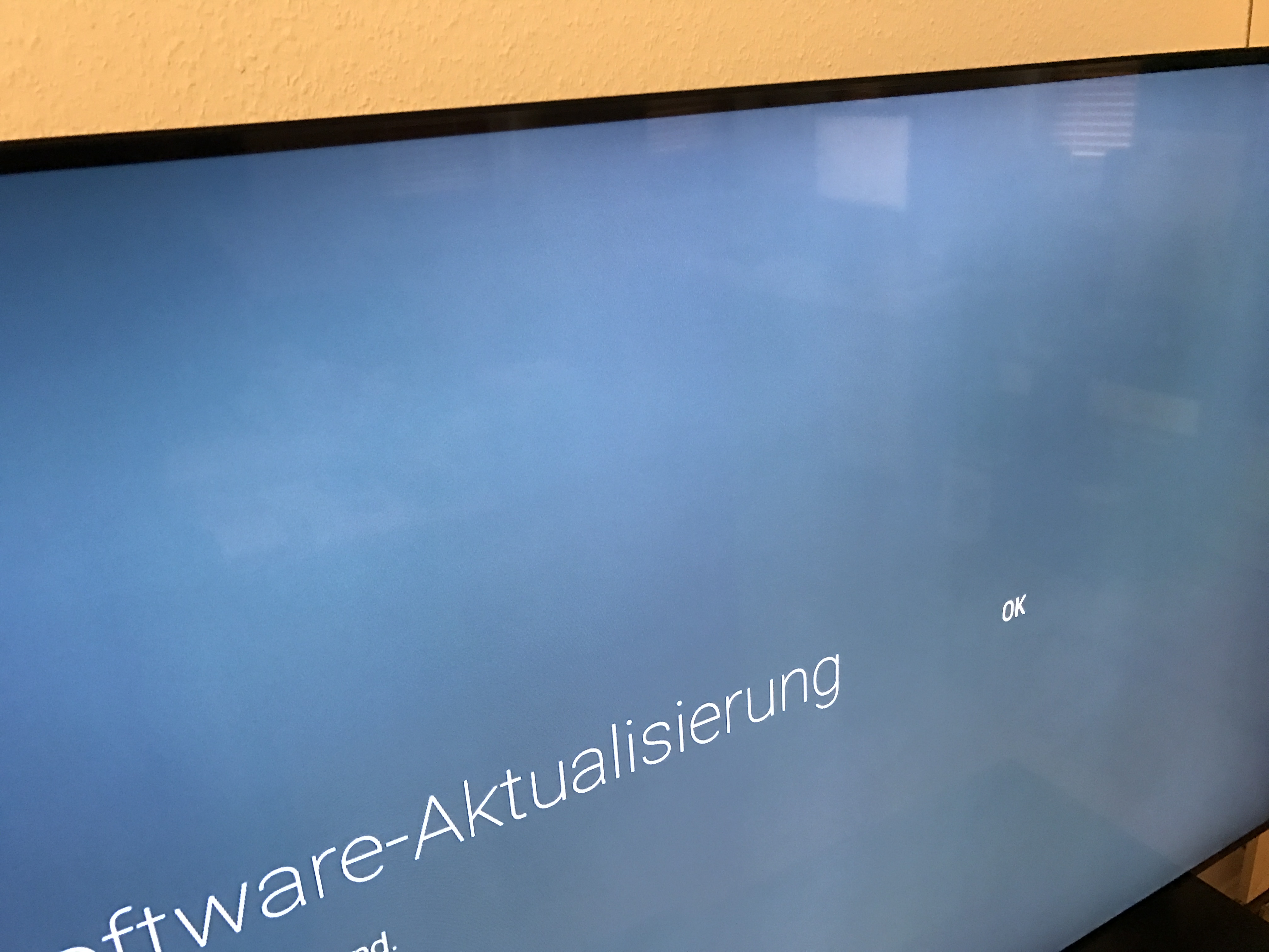

- Dirty Screen Effect (DSE)
- Banding

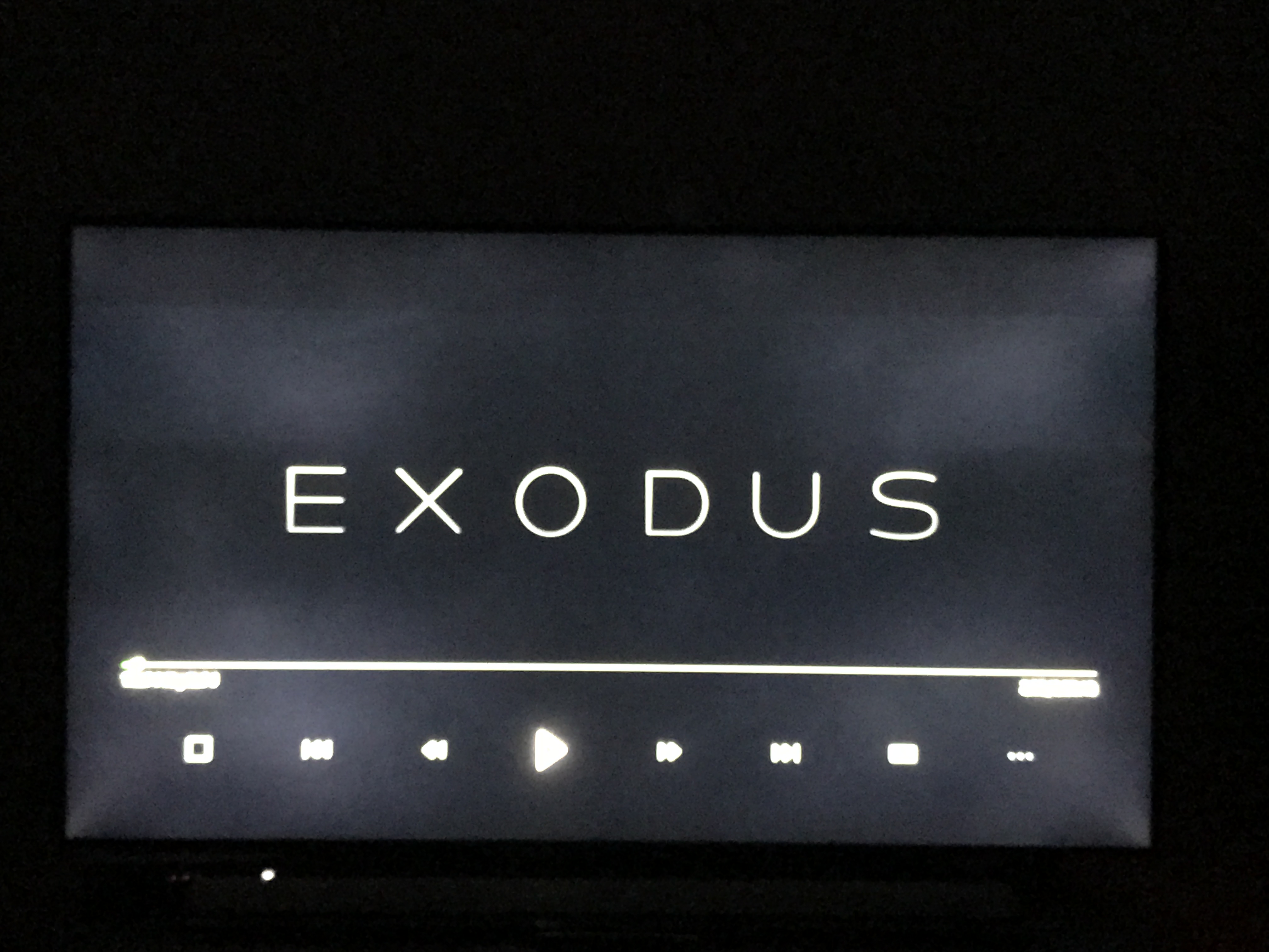

- tote Pixels
- dunkle Flecken
- clouding (im HDR Modus)

Dirty Screen Effect (DSE) / Banding Fotos:
Clouding Fotos:
(Foto von Ultra HD Blu-ray)
(Foto von normaler Blu-ray)

Habe ebenfalls den XD93. Aber ich beachte überhaupt nicht das Clouding beim booten, oder bei diesen Bildern die du hier vorstellst ( Menübilder)
Wenn ich darauf schauen soll würde ich mich auch ärgern.
Aber...... sobald das normale TV Bild erscheint, habe ich kein Clouding, Lichhöfe oder sonstwas.
Einwandfreies tiefes schwarz. ( wenn es in dem Filmen vorkommt)
Das heisst diese Lichthöfe verswchwinden sobald du TV schaust.
Als setze dich nicht vor den Bootbildschirm oder Menübildschirm, sodern wenn TV angesagt ist ( oder BD oder Streaming).
Und dann das gute Bild geniessen.
ja stimmt das Clouding sieht man oft nicht, nur z.B. bei Weltraumflimen (Der Marsianer, Star Trek Beyond, beide in 4K Blu-ray geguckt) fällt es gelegentlich auf.

Am schlimmsten ist eigentlich der DSE, die Streifen im Bild sieht man leider sehr oft bei Kamera schwenks, z.B. bei einem Fussballspiel oder bei Videospielen wo man die Kamera selber mich dem rechten Stick schwenkt.

Es schaut auch irgendwie nach extreme schlechten Einstellung aus. Was für einen Schwarzwert und Helligkeit hast du eingestellt?
Produktionsdatum bekannt?
Helligkeit 35
Schwarzwert 50
gekauft vor ca. 1 Monat. Wo sehe ich das Produktions Datum? und wieso fragst du danach?
hm sehr komisch, dass es dann so schlecht aussieht. Hinten sollte ein Aufkleber sein, da steht es drauf. Ich habe auch einen XD93 und meiner sieht komtlett anders aus, mit deinem leider überhaupt kein vergleich. Ich frage mich ob Sony irgendwann andere Panels verbaut hat, lila Probleme hab ich nämlich auch nicht. Ich versuche heute mal herauszufinden ob man an Panelmodellnummer irgendwie rankommt, dann wissen wir evtl mehr.

ich würde noch andere Einstellung probieren, Schwarzwert ist mit 50 zu hoch. Sollte zwischen 35-40 liegen. helligkeit kann dafür rauf.

Der Dirty Screen Effect (DSE) aka Banding ist kein Einstellungsproblem sondern ein Hardware Problem der bei sehr vielen LCDs in den letzten Jahren auftritt.

Probier mal das Panel zu massieren mit einem microfaser Tuch das soll bei DSE helfen. Hab ich im Hifi Forum gelesen bei meinen Xd93 hatte ich am Anfang auch einen Streifen der ist aber weg gegangen.
