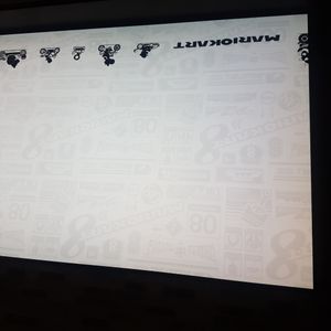

3. Ich habe Links einen Fetten Balken Gelbstich wenn ein Weißes Bild angezeigt wird. Ist das Ein Grund für den Tausch des TV's bzw. Garantiefall oder ist das ein OLED Problem. Es sieht sowas von nicht schön aus. Hat da einer einen Rat für mich?

Danach noch mal prüfen ob der Gelbe Balken kommt, wenn ja, kannst du hier ein Bild davon Posten.

Hier die Bilder. Ich hoffe man sieht es. Wenn man direkt davor sitzt sieht es nochmal gant anders aus.
Aus irgendeinem Grund werden die Bilder beim upload gedreht. hab keinen Option zum drehen gefunden.
BIlder stehen daher auf dem Kopf. Tut aber nichts zu sache.
Grauwerte werden durch den Gelbstich ebenfalls unsauber dargestellt.

Ich kann aber bei bestem willen nicht nachvollziehen, wie mit deiner Anleitung mit meinem Problem weiterhelfen sollte bzw. welchen Punkt genau du meinst, der das Problem beheben sollte? In Frage kämen evtl 3 und 4 ?
Ein Werksreset hat ürigens nicht geholfen.
Hallo Pacho,
ich dachte an Punkt 1 bzw. eventuell Punkt 3, der bei eurem Effekt helfen könnte.
Falls alles nichts bringt bitte den Service kontaktieren, damit dieser sich das Problem einmal vor Ort anschaut.
