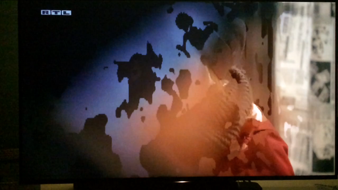

Update nach 5 Monaten:
3 Firmware-Updates weiter und der Fehler ist nicht behoben.
Hier ein Bild von Beispiel von gestern (RTL / SD / Astra-Sat)
