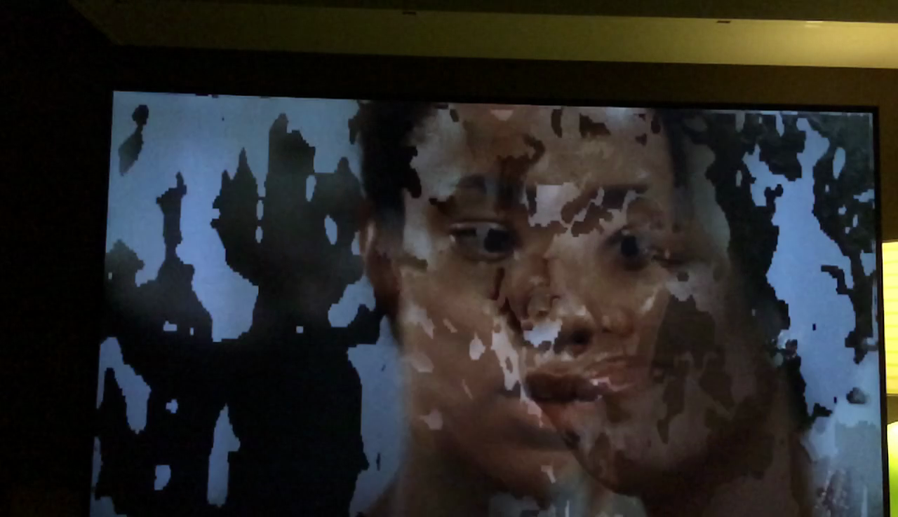

Nach umfangreichen testen der verfügbaren Einstellungen bezüglich MotionFlow bin ich schockiert, wie schlecht das funktioniert. Vor dem neuen SonyTV hatte ich einen einfachen Samsung 40" 600Serie, der schon acht Jahre ist. Da war das Bild was Bewegungsangleich angeht viel besser.
Ich weiß, dass man bei 1000 Euro Fernsehern keine Wunder erwarten kann. Ich möchte auch nur einen leichten Angleich haben, damit man auf dem großen Bild nicht die 24 bzw. 25 groben Bildern die Sekunde sieht. Komplett ohne MotionFlow sieht man das Ruckeln sehr extrem.
Hier die Details:
Vordefinierte Einstellung Weich und Standard:
- Sieht bei gleichmäßigen Bewegungen OK aus. Aber wenn die eine Person vor einem bewegten Hintergrund steht, bekommt die Person einen Heiligenschein.
Man sieht das besser, wenn man sich die gesamte Szene in Zeitlupe anschaut. Mit VLC kann man die Abspielwiedergabegeschwindigkeit bis auf 0,03% stellen. Man sieht es aber auch ohne Zeitlupe sehr extrem, sonst wäre mir das nicht aufgefallen.
Wenn man die Einstellung Anwender nimmt und den Wert auf 2, 1, oder Min setzt, hat man den Effekt nicht mehr, dafür aber natürlich mehr Ruckeln.
Wie gesagt, ich kann mit leichtem Ruckeln leben, wenn da nicht folgendes Problem wäre:
Bildartefakte bei vordefinierter Einstellung Weich, Standard und bei Anwender ab Wert 1.
So gut wie bei jedem Szenenwechsel sieht man mit bloßem Auge starke Bildartefakte. Diese habe ich auch in einer SlowMotion Aufnahme besser sichtbar dargestellt. Aber auch bei manchen Bewegungen sieht man den Effekt, dann aber nur im Bereich der Bewegung und nicht im gesamten Bild.
Das ist eine Kathastrophe und eine Zumutung für die Kunden. Laut Werbedaten macht der TV "Motionflow XR 400 Hz" was keiner braucht. Es würde wirklich reichen, wenn die bewegten Bilder auf 50Hz angelichen würden, danach sieht das Auge kein ruckeln mehr.
Die Artefakte sieht man nicht mehr, wenn man MotionFlow komplett deaktiviert oder nur auf Min setzt. Dann aber mit starken ruckeln.
Beide Effekte sieht man immer, egal ob Sat, Netflix HD, eigene HD Video und auch egal welcher Player benutzt wird.
Auch haben die anderen Einstellungen bei den Bildeinstellungen keinen Einfluss auf die beiden beschriebenen Probleme.
Unter dem Link sind die Videos und ein paar mehr Bilder.
Link
Wie sind eure Erfahrungen? Ich werde das Verhalten an Sony reporten und eine Lösung erwarten.

Update nach 5 Monaten:
3 Firmware-Updates weiter und der Fehler ist nicht behoben.
Hier ein Bild von Beispiel von gestern (RTL / SD / Astra-Sat)

Inzwischen hatte ich ein Ersatzgerät zuhause. Diese hat im Bezug auf MotionFlow genauso schlecht funktioniert. Der Techniker hat das natürlich nicht gesehen und meinte, dass mein TV den Herstellerangaben entspricht.
Ich sehe aber jeden mal beim TV schauen diese Bildartefakte bei Szenenwechsel. Ich werde demnächst noch ein paar aktuelle Fotos posten.
