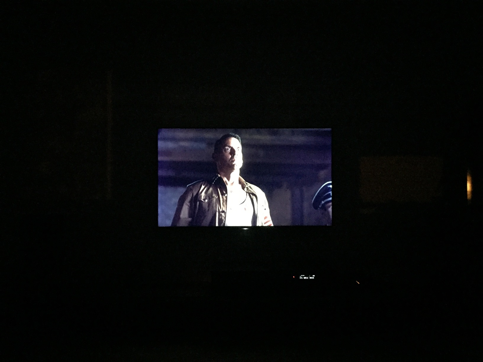

hier ist nochmal ein 1080p Bsp. für den Fall, dass die Techniker immer noch suchen ;). Dunkler Raum ist bei dem Bsp. vorteilhafter.
Hach ist das bei dir niedlich
Für Sony-Verhältnisse und wenn ich mir meinen so anschaue, grenzt dein Bild ja schon fast an Perfektion
ja unwiederstehlich blau\lila what ever
dabei hat man noch nichts geraucht
