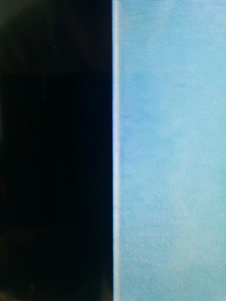

Jetzt habe ich doch mal noch ne doofe Frage ... ist das etwas, was auch in die Rubrik "Einleuchten" fällt?
Balken links im Bild
Dieser "helle" (weiße) Balken ist links und auch rechts im Bild vorhanden. Ist nur ein paar Pixel breit und man sieht das auch beim normalen Bild, wenn keine "schwarzen Balken" im Bild vorhanden sind ganz links und ganz rechts. Nur da fällt das nicht so sehr auf da man erst mal denkt, dass es sich um das Panel handelt - aber das kann es dann ja wohl nicht sein. Und soweit ich mittlerweile weiß sollten auch keine LEDs links und rechts verbaut sein.
Dieser Bereich ist einfach etwas "erhellt" und das auch immer gleich breit. Daher fällt das bei ganz hellem Bildmaterial nicht so sehr auf - aber im normalen Gebraucht sieht man das eigentlich schon.
Im obigen Bild sollte der helle Streifen einfach die gleiche Bläuliche Himmelfarbe haben...
Kann jemand diesen Effekt bestätigen (das Gerät ist Herstellungsdatum 2016/04)?
