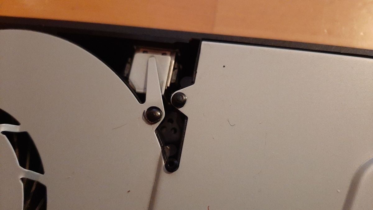

Also ich versuche gerade sie zu putzen aber ich weiß nicht wie ich etwas bestimmtes aufmache aber das wird nicht auf youtube gezeigt.

Hmm... also ich würde das Ding jetzt auch nicht komplett zerlegen wollen. Nur so weit wie du kommst und wie du dir das selbst zutraust.
Du könntest jetzt versuchen mit einem Staubsauger mit Bürstenaufsatz den Staub so gut es geht zu entfernen. Ggf. vorher mit einem kleinen Pinsel bissel sauber machen. Wäre halt schön wenn du an die Lamellen des Lüfters ran kommen würdest...
Sofern du einen kleinen Kompressor oder so Druckluftspray hast kannst du es auch mal damit versuchen.

Ich verstehe es immer noch nicht😅
