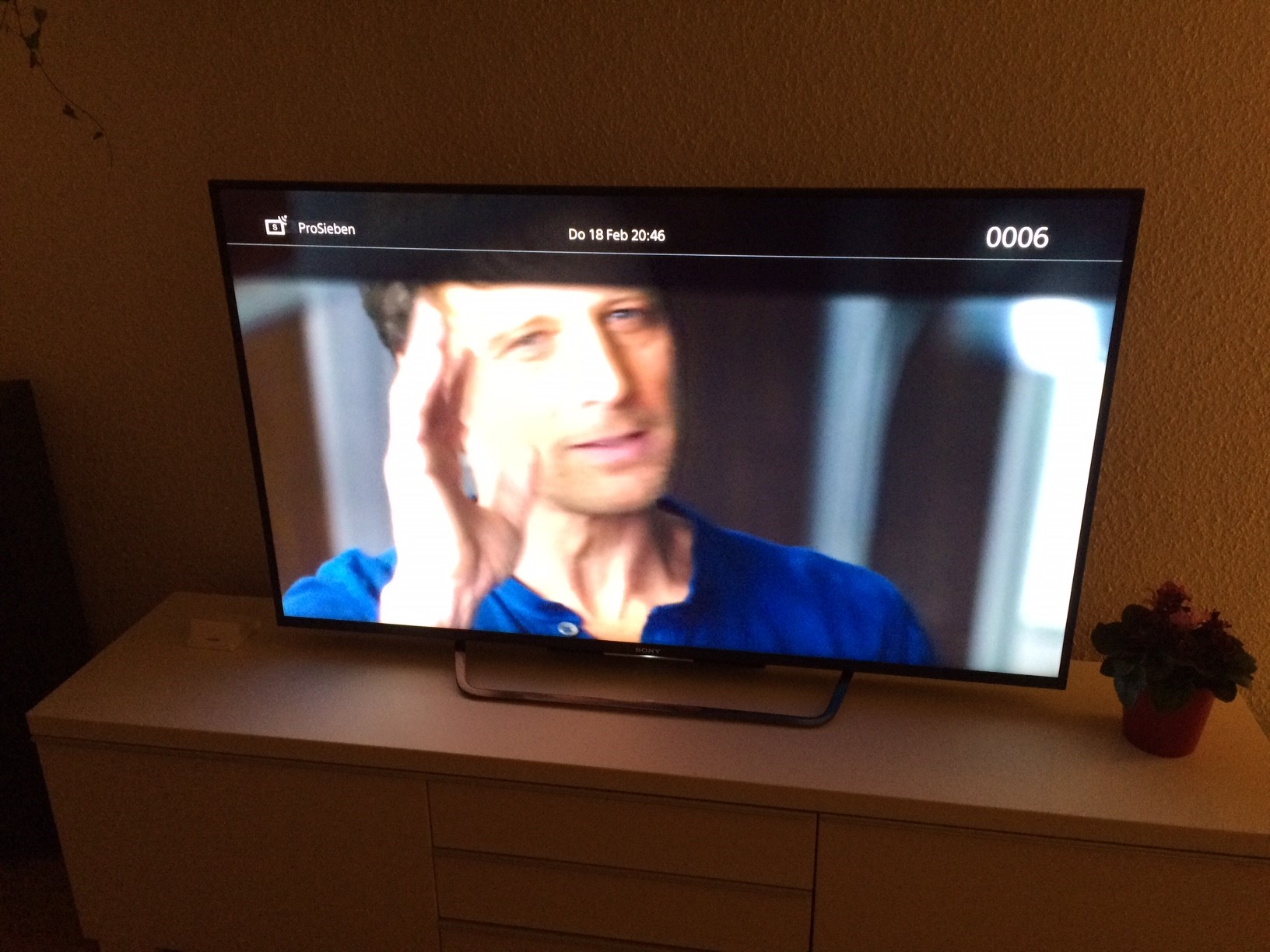

ich hatte vorgestern das folgendes Problem beim Umschalten:
Während des Umschaltens war plötzlich ein Weiterschalten der Programme nicht mehr möglich. Die obere Programminfoleiste blieb aber von nun an dauerhaft im Bild. Die Lautstärke konnte aber noch geändert werden. Auch das Home-Menü ließ sich aufrufen. Nach ca. 5 Minuten musste ich dann den Fernseher per Fernbedienung (5 Sek.-Trick) neustarten.Feehler.jpg
