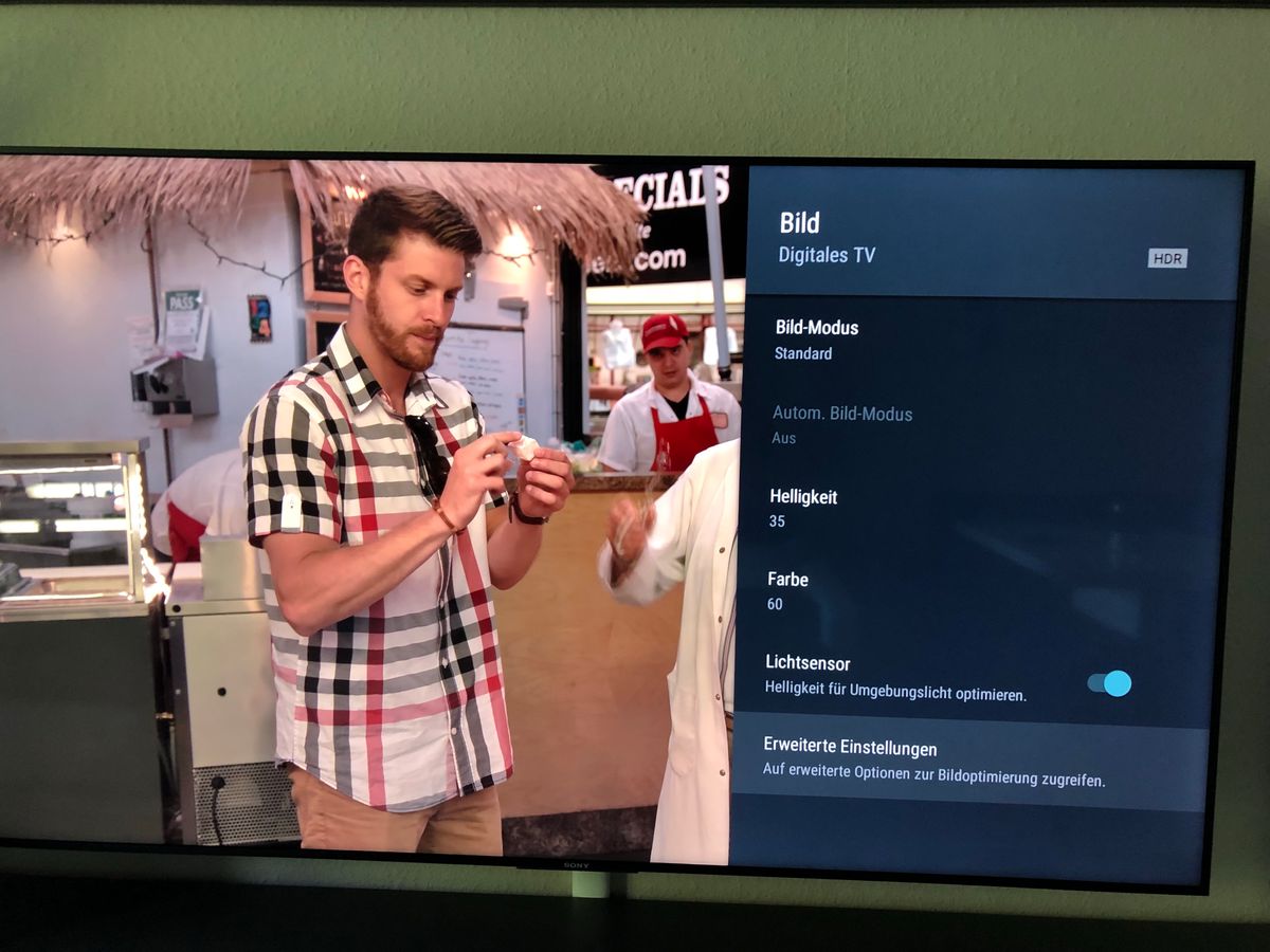

Hallo, ich habe ein Problem mit HLG HDR seit dem neuesten Softwareupdate (Dolby Vision usw.). Der TV unterscheidet nicht mehr, bei den Helligkeitseinstellungen, zwischen SDR und HLG HDR. Die Helligkeitseinstellungen werden von SDR übernommen (interne Tuner SAT). Wenn man auf TrapelXP4K schaltet, dann ist das Bild deutlich zu dunkel. Vor dem neusten Update stand für HLG HDR Max. Helligkeitseinstellung jetzt nur noch 10 (SDR Einstellung). Man kann nicht mehr HLG HDR auf Max. und SDR auf 10 separat einstellen. Die Einschaltung des HDR Modus funktioniet sehr gut! Das alles hat vor dem neuesten Update perfekt funktioniert. Gibt es hier einen Trick, wie man 2 verschiedene Werte einstellen kann oder ist das ein Software Bug von Sony?

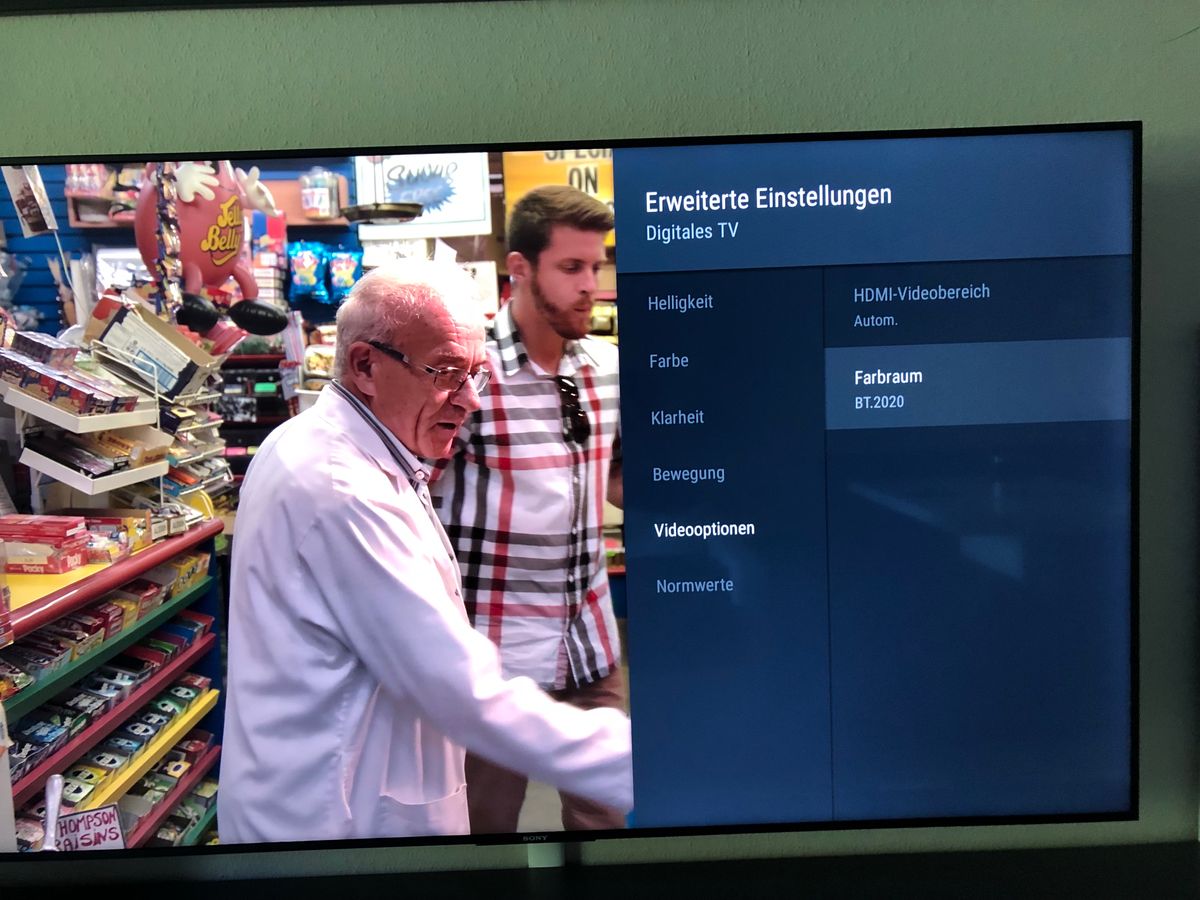

Als beweiss hier drei Fotos die zeigen das HDR erkannt wird (oben rechts der HDR schriftzug) aber die entsprechenden Bildeinstellungen nicht gemacht werden. Die anderen beiden zeigen die Farbräume wo
kein HLG oder HDR10 mit bei ist.
Farbraum RGBFarbraum RGBFarbraum BT.2020Farbraum BT.2020HDR wird erkannt zu sehen oben rechtsHDR wird erkannt zu sehen oben rechts
Bei RTL UHD kommt es zur zeit nicht zum Tragen da die ohne HDR senden dadurch ist das Bild auch Hell. Bei den anderen Sendern die über Astra zu empfangen sind wie z.B. UHD1 by Astra / HD+ und den Travelxp 4k ist das Bild dann deutlich zu dunkel die senden mit HDR.
