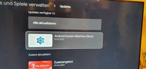

Das Problem liegt an einem Update der App Android SystemWebview.
Wenn diese vom System upgedatet wird, dann funktioniert die ARD-Mediathek nicht mehr.
Deinstalliert man das Update, dann geht es wieder. Ich habe jetzt erst einmal die automatischen Updates
ausgeschaltet und schaue ab und an danach, ob es eine Fehlerkorrektur seitens der ARD oder von Google
kommt.

Ich hattest selbe Problem. Es ist aber heute eine neue Version von Android SystemWebview raus gekommen jetzt läuft alles wieder.

Das Update war bei mir auch die Lösung.

Ja, die Lösung bei mir funktioniert jetzt auch. Habe nun die automatischen Updates wieder eingeschaltet.
